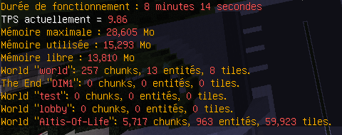

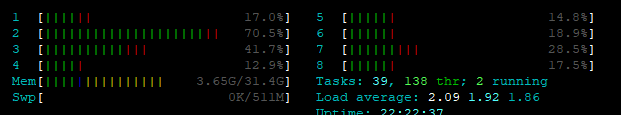

j’ai un souci avec mon serveur dédié, j’ai un jeux installer dessus qu’il s’appel " Minecraft ", je n’est rien d’autre à part ça, le serveur à des latence arrivée au 80 connecté et aussi je trouve bizarre que ça utilise peut de RAM pour 50-80 connecté, je n’arrive pas à trouver de solutions donc j’ai fait un htop & un tps en jeux pour voir si vous pouviez vous m’en dire plus ou non merci à vous ! :
PS : Defois un ou 2 processeurs sont à 100 % pendant quelque secondes.

Comment cela, si peu de RAM. Je lis 3,6G, autrement fit 3 milliards 600 millions d’octets.
Pour tps cela sort d’où ? Quel paquet ? (Cela a l’air d’un truc lié à Minecraft )

On aurait 9.86 trucs par secondes … ?
Ben oui, il semblerait que le ramasse miettes Java se met en branle.
En résumé, quel est le souci ? La consommation mémoire vous parait faible ? Pourrait-on avoir un retour en mode texte de
free -m
J’ai l’impression que vous avez choisi un dédié avec 32G de RAM. Pour vous représenter ce que signifie 32G soit 32 milliards d’octets, je vous invite à vous poser ce genre de questions

Non, c’est un tick par seconde, c’est la vitesse d’exécution de l’environnement de jeu. Je crois qu’un serveur doit être à 20 quand il tourne bien…

Oui sais exactement ça le TPS si il est en dessous de 20 cela veut dire que le serveur n’est pas stable du tout.

Je doute que Minecraft travaille à 100% en mémoire ; peut-être des soucis d’IO disque ? Autre goulot d’étranglement, la bande passante réseau ?
Sinon niveau mémoire, je pense qu’il s’agit tout simplement de configuration. Etant donné que JAVA repose sur le principe de machine virtuelle, il faut lui dire ce dont il dispose.

Non, il est stable, mais juste un peu lent. Je pense que tu devrais considérer une machine plus puissante pour héberger ce serveur…

Je vais me répéter mais, vu ton htop, je pense qu’il s’agit simplement d’un problème de configuration…
Minecraft réclame énormément de ressources CPU, et très très peu de RAM.
Il est donc inutile de partir sur des foudres de guerres à 64Go de ram.
Par contre la génération de processeur est très importantes, ainsi quel a fréquence de travail de chaque core, oublie la partie multithreading (quasiment pas exploitée par les jeux de ce type).
Maintenant je ne suis clairement pas un expert mais 80 joueur sur un même monde ça réclame de sacré ressources cpu, sans doute beaucoup trop pour ta machine (comme dit plus haut).
