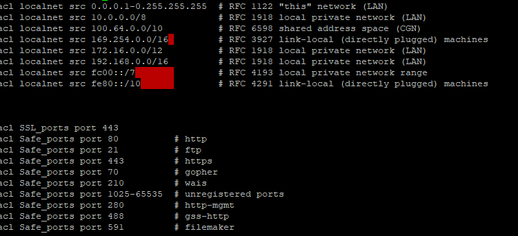

Pour la configuration je te mets les 3 screenshot (tous est de base sauf le deny all qui passe en allow all ). Car tous les règles de filtrage ce passe sur le pare-feux.

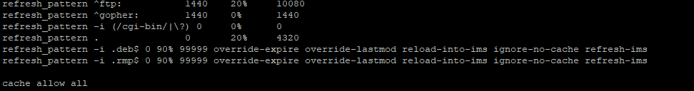

ce sreen est pour la mise en cache j’ai suivie un tuto YouTube https://www.youtube.com/watch?v=dG0EOTGI5Ec

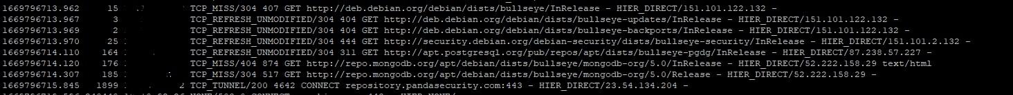

et que vois tu dans les logs?

tu as des code 304, je n’identifie pas ce qu’est HIER_DIRECT
le 304 signifie qu’une règle conditionnelle n’est pas passée
