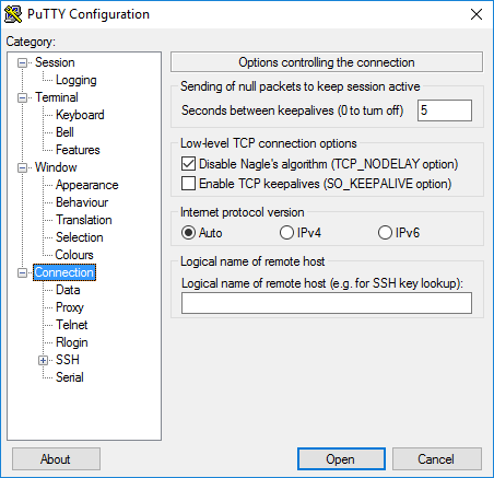

tu as essayé de configuré un KEEP ALIVE sur ton client ssh ?
Habituellement je le configure sur 5 secondes
:wink:
Moi être sous Linux, mode console.
