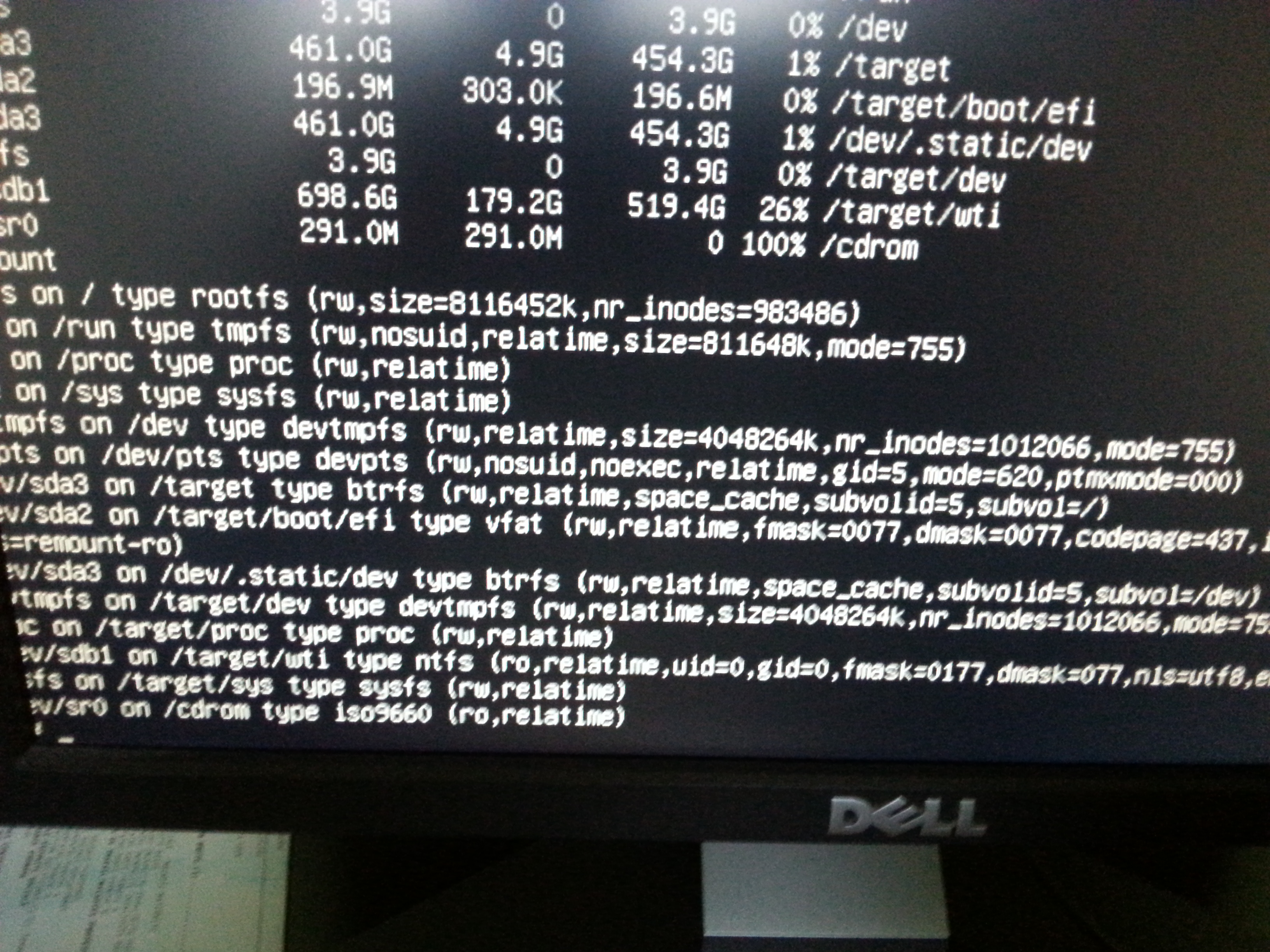

Peux-tu nous donner le retour de la commande mount s’il te plaît (en droits superutilisateur) ?
20180505_202326
Tu trouveras en pièce jointe une photo de la commande mount, pour info j’ai essayé de monter une clé USB pour avoir des logs plus “lisible” mais en mode installation l’OS ne le monte qu’en mode RO, l’option remount ne change rien.
J’ai peut-être une piste avec un problème d’espace disque au moment de l’installation du boot sur /boot/efi mais il faut que je creuse cela.
C’est bon :grinning: J’ai trouvé la solution, au moment de l’installation l’OS génère beaucoup de dumps dans /sys/firmware/efi/efivars/dump, il suffit de faire un rm de /sys/firmware/efi/efivars/dump-* et de relancer l’installation de grub et tout fonctionne nickel.
