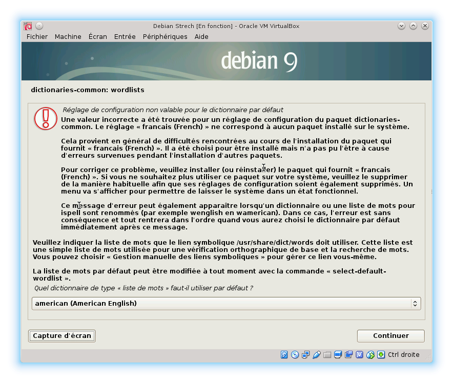

j’essaie d’installer Debian 9.0 Stretch dans une virtualbox sur un système Debian 8 Jessie et ça ne fonctionne pas.
J’ai le message suivant :
puis le suivant juste après avoir cliqué sur “Continuer” :

Je testais justement hier debian gnu hurd et j’ai remarqué que le paquet dictionaries-common était installé sans raison apparente ce qui fait que le gestionnaire de paquet aptitude proposait sa suppression.
Comme indiqué dans la première capture d’écran, il manquait simplement un paquet wordlist : wfrench par exemple qui s’installe en principe quand on répond français / France au tout début (ce qui installe le paquet task-french).
Peut-être qu’en choisissant la bonne liste de mots avant de cliquer sur Continuer ça fonctionne mieux.

Malheureusement, la liste ne me propose que l’américain ou de faire des liens manuels.
J’ai essayé les deux solutions sans résultat.
Pourtant, j’ai bien choisi au début français / France.
Y aurait-il un problème de dépendance avec task-french ?
On dirait un problème dans l’installateur ou debconf ou le paquet dictionaries-common.
