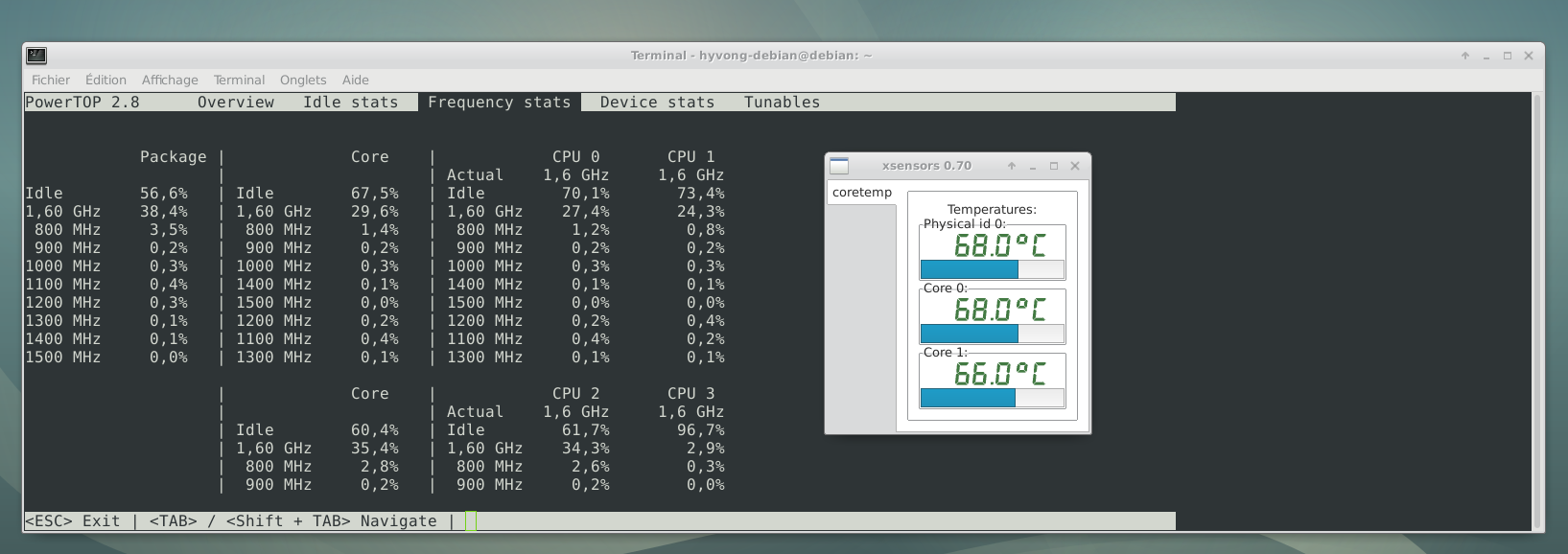

J’ai viens d’installer pour la première fois Debian, et après avoir fait quelques réglages notamment au niveaux du son et de la connexion en wifi, je me suis aperçu que mon PC surchauffait constamment alors qu’aucune tâche lourde n’était en cours.
J’ai regardé plusieurs sujets sur la surchauffe cpu mais rien ne correspondait vraiment à mon problème.
En entrant dans le terminal la commande
sudo powertop
avec pour seules fenêtres actives :
  • un onglet Opera
  • le terminal
  • xsensors
j’obtiens le résultat suivant:
Or, la liste des processus s’affichant au-dessous n’indique pas de processus avec un usage anormal de ressources.
Sachant que je ne suis pas encore un utilisateur confirmé sous GNU/Linux, je ne suis pas arrivé à détecter l’origine du problème. Des idées ?

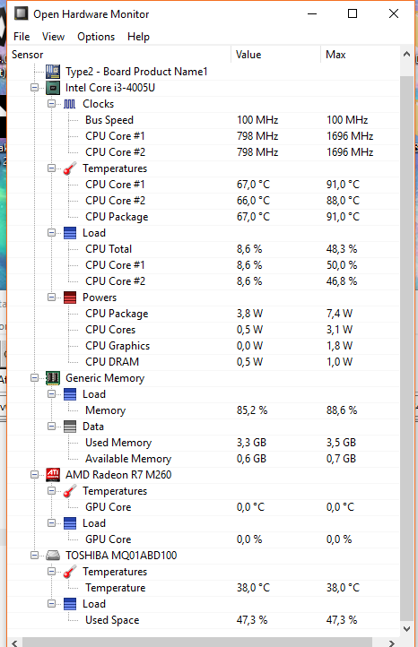

Après des petites recherches + certaines observations durant l’utilisation, j’ai vu que le navigateur Internet faisait quand même monter la température de parfois +20°C mais le système au repos garde quand même une température moyenne de 55°C…
Voici un screen de ce que me donne Open Hardware Monitor sur Windows:
On dirait que la surchauffe est généralisée :cry:

D’ailleurs, sur le screen précédent les capteurs de la carte AMD ne fonctionnent pas. La carte est-elle inactive sous windows??
de toute façon tu as un problème c’est certain, 68° avec juste de la navigation internet, ça fait vraiment beaucoup…
et sur Open Hardware Monitor, on voit les températures maxi du CPU à 91°
et d’après la fiche technique de ton CPU sur le site de Intel, ton CPU encaisse 100° maximum…
autrement dit là t’es vraiment à la limite de faire passer ton pc en coupure pour surchauffe avant que tout prenne feu…
vu que ton problème est généralisé sur Linux et w$, c’est un problème hardware, et non logiciel, donc comme dit + haut, va falloir penser à dépoussiéré ton pc, et en toute urgence.
