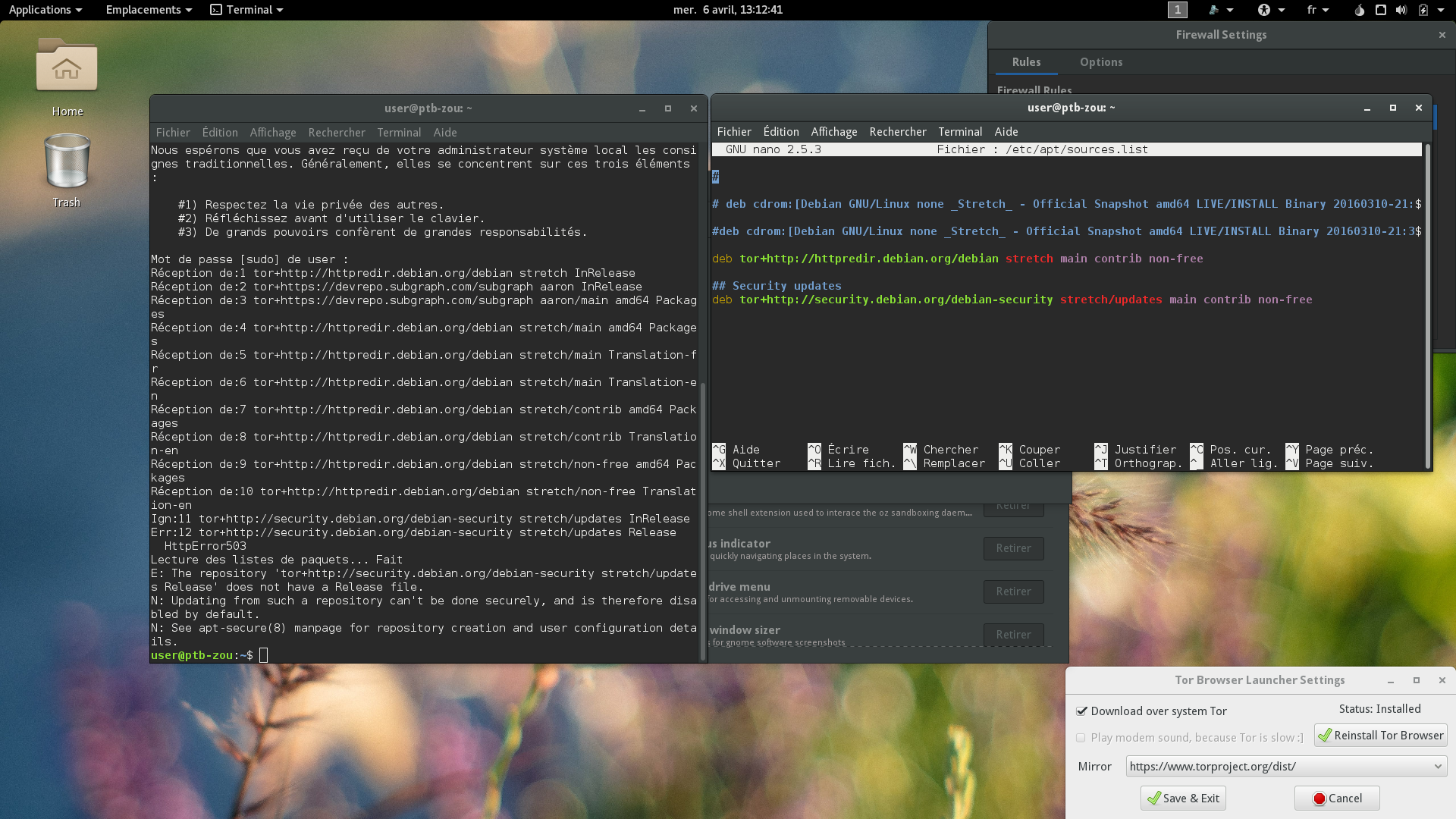

Problèmes :
=> Pour surfer sur le web, il n’y a que TorBrowser … et, malheureusement, ça ne marche pas !
Comme on le voit sur la capture écran, ci-dessous, il apparaît être installé ; mais, quand je le « lance » en mode graphique, rien ne se passe ; j’ai donc eu l’idée de le lancer en mode console.
ON voit les messages d’erreurs et les raisons pour lesquelles il semble refuser à se lancer !

=> Màj Système : apt update fonctionne … mais comme, on le voit/lit sous la capture écran, ci-dessous, je fais face à ce problème :
On voit bien le paramétrage sources.list - en passant, je ne savais pas non plus que cela pouvait fonctionner en sous-couche avec tor - cela me semble une bonne chose.
