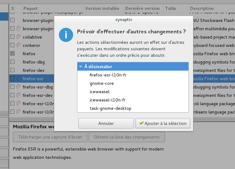

Du coup dans Synaptic, aucune changement il veut toujours me les enlever alors que je souhaite les garder !
Avez-vous une autre piste ?
Il veut t’enlever quoi exactement? Et tu veux garder quoi exactement? Ou plutot qu’est ce que tu veux supprimer exactement?
J’ai ajouté manuellement la version 48 de Firefox.
Je souhaite donc supprimer
Firefox ESR 45
iceweasel
car j’ai 3 navigateurs, ça fait 2 de trop.
Lorsque je selectionne Firefox EDR pour suppression il me dit qu’il va supprimer également :
les fichiers de traduction en français (ok…)
ET
les 2 metapaquets de gnome : gnome-core et task-gnome-desktop
Or si j’ai bien compris le début du fil, leur disparition risque de faire disparaître aussi des trucs utiles au bon fonctionnement de gnome …
d’où mon insistance à vouloir les garder…
