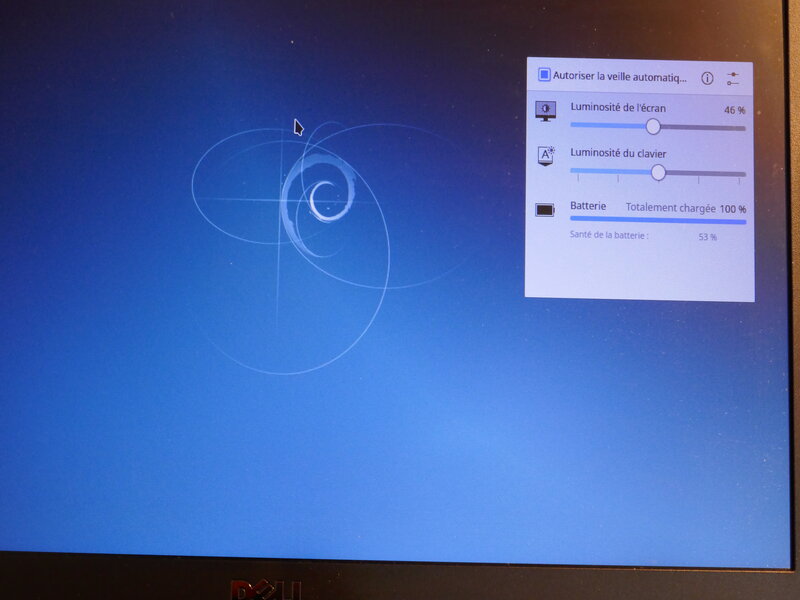

Impossible de me débarrasser de cette fenêtre qui apparaît sur tous les bureaux, à 'l’insu de mon plein gré" sous Debian 11, Plasma 5.20

Ce n’est pas une fenêtre, c’est un plasmoïde (un widget du bureau).
Pour le supprimer, tu fais clic droit sur un espace libre du bureau, puis tu cliques sur « Démarrer en mode d’édition », ça va pousser toutes les fenêtres, c’est normal.
Ensuite, tu places la souris dessus et tu vas voir apparaître un cadre de redimensionnement avec des « boules » pour changer la taille et une barre sur le côté pour faire tourner, configurer et supprimer (la poubelle rouge).
Le plasmoïde devrait disparaître et tu devrais avoir une notification pour pouvoir annuler ce que tu viens de faire, elle ne disparaît pas automatiquement comme les autres notifications.
Tu peux ensuite quitter le mode d’édition en cliquant sur la croix rouge de la barre qui est apparue tout en haut de l’écran quand tu l’as activé et toutes les fenêtres devraient réapparaître.
