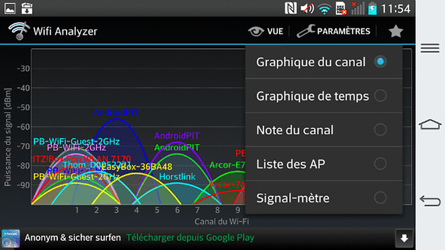

car sinon tu ne pourrais pas sélectionner correctement les canaux de communication.
suivant les pilotes wifi, ta carte va tenter de selctionner les canaux les moins chargés pour se connecter.
Elle ne peux pas le faire s’il les autres Wifi actif ne sont pas pris en compte.
Car les différents wifi peuvent émettre sur des bandes identiques. Un partie d’un wifi couvrant un autre wifi.
et donc de fait seul une cage de faraday englobant tout ton environnement permettrait de ne pas les avoir, mais comme le dit @Almtesh , finit le téléphone et la radio.
Exemple de scan:
