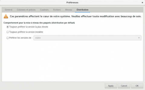

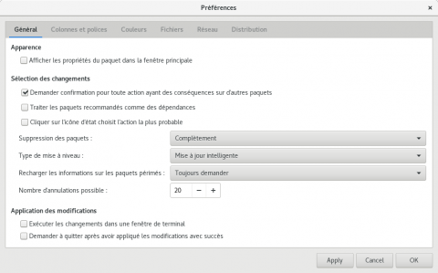

Je pensais que dans Synaptic :
- cliquer sur le bouton “Recharger” revenait à lancer la commande apt-get update ;
- cliquer sur le bouton “Tout mettre à niveau” revenait à lancer la commande apt-get upgrade.
Or, si je fais une mise à jour avec les commandes apt, après l’avoir fait avec Synaptic, je constate que d’autres mise à jours sont opérées …
Quelle est la différence entre Synaptic et ces deux commandes en console ?
