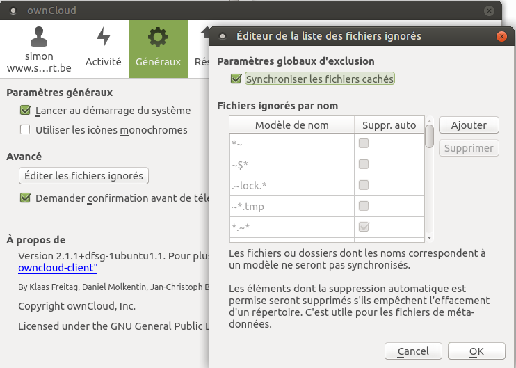

J’ai réessayé avec (own|next)cloud et je me suis rendu compte que owncloud-client ne synchronisait pas par défaut les fichiers cachés ! Il faut l’activer dans les options…
En résumé, mon problème venait du fait que le fichier “.encfs6.xml” n’était pas synchronisé du tout! Je ne sais pas comment je ne m’en suis pas aperçu l’autre jour…
Il y aussi une incompatibilité entre les version 1.7. et les versions supérieures.*

je suis devant le même probleme , j’utilise encfs et un client owncloud
j’ai débloqué la synchro des fichiers cachés
MAIS
le fichier “.encfs6.xml” n’est pas synchronisé
contenu du fichier _sync_exclude.list
