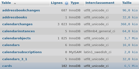

Par curiosité, j’ai regardé la taille et l’espace occupé.
Comme Wordpress utilise déjà une BdD, il suffit d’utiliser la même (il faut connaître les identifiants bien sûr), et Baïkal va y créer ses propres tables.
Sinon :
  • sur le disque, c’est à peu près la taille de l’archive, soit 7,7 Mo.
  • Et dans la base de données, voilà la liste des tables créées :
Au total, 7Mo aussi, Calendrier + carnet d’adresses. J’ai une centaine de contacts, tous avec photos, et tu peux voir que c’est la table Cards qui prend 90% de la place, ce sont les contacts+photos !
Voilà, ça te donne une idée. Je pense que comparé à un blog Wordpress, l’impact de Baikal est pratiquement nul !

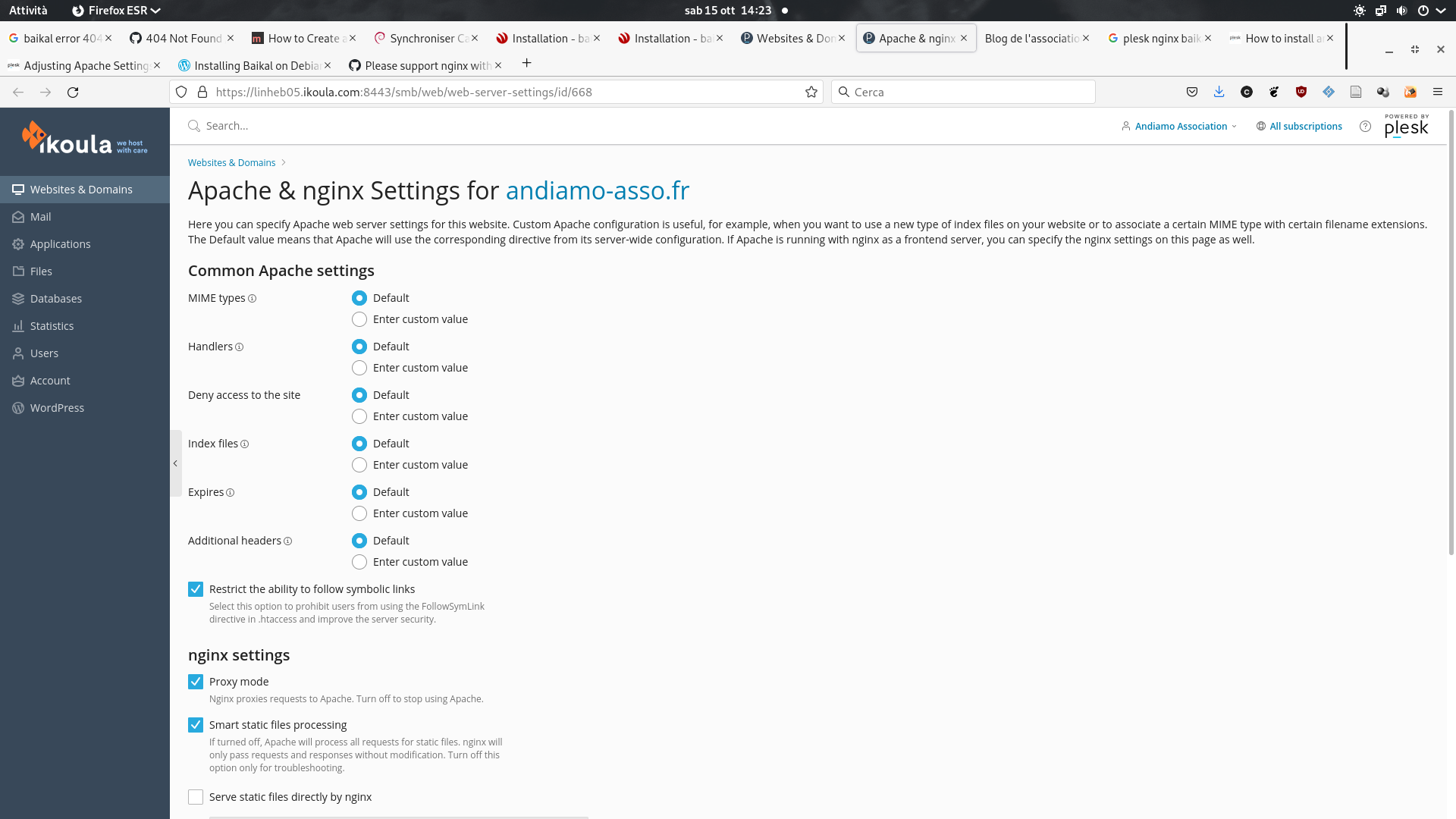

Alors, justement, j’ai un problème.
Mon hébergeur utilise Plesk pour la gestion de mon espace. Je n’ai pas d’accès SSH au server.
Où je peux insérer la configuration pour nginx et Apache ?
Dans les headlers ?
Je mets une capture d’écran du panel d’administration de mon hébergement.
Dans les fichiers auxquels j’ai accès par FTP, je n’ai pas de config de nginx ou apache (c’est qui est normal si je comprends bien, car il sont sur le server ?).
Pour rappel, j’ai un serveur mutualisé Linux naturellement sur ikouala.fr
Merci si vous pouvez m’éclairer…!
