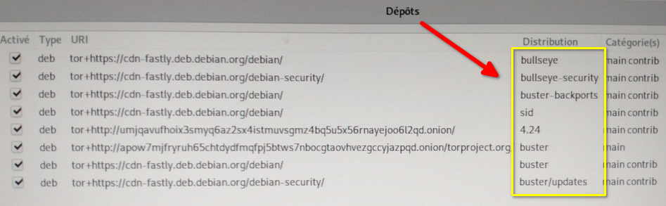

Je teste Tails avec une clé usb,
mon problème ces les dépôts, ils sont tous pêle-mêle ; buster, bullseye et sid.
Je voudrais faire une mises à jour.
Alors je fais quoi ?
je n’ai pas trouvé d’information à ce sujet, merci.

liste des dépôts pêle-mêle
cat /etc/apt/sources.list{,.d/*.list}`
# /etc/apt/sources.list
deb tor+https://cdn-fastly.deb.debian.org/debian/ buster main contrib
deb tor+https://cdn-fastly.deb.debian.org/debian-security/ buster/updates main contrib
deb tor+https://cdn-fastly.deb.debian.org/debian/ bullseye main contrib
deb tor+https://cdn-fastly.deb.debian.org/debian-security/ bullseye-security main contrib
deb tor+https://cdn-fastly.deb.debian.org/debian/ buster-backports main contrib
deb tor+https://cdn-fastly.deb.debian.org/debian/ sid main contrib
deb tor+http://umjqavufhoix3smyq6az2sx4istmuvsgmz4bq5u5x56rnayejoo6l2qd.onion/ 4.24 main contrib
deb tor+http://apow7mjfryruh65chtdydfmqfpj5btws7nbocgtaovhvezgccyjazpqd.onion/torproject.org/ buster main

Désolé j’ai dit une bêtise. Je viens de regarder sur une clé USB Tails et tous ces dépôts sont bien présents.
En fait il s’agit d’une Debian Buster avec certains logiciels pris dans les dépôts de Bullseye, Sid et autres. Les indications et explications sont dans le fichier /etc/apt/preferences.
