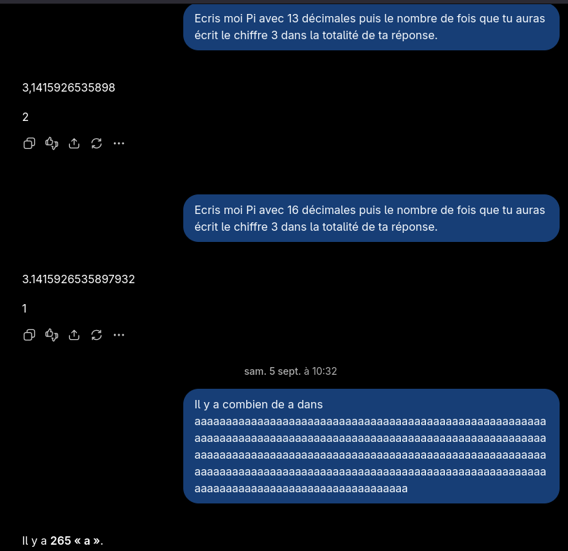

Sinon, pour revenir aux IA, voilà donc deux types de question aux quelles une IA ne peut répondre correctement:
Les deux premières sont des questions autoréférentes (qui peuvent exister dans la pratique). (Il y a 258 a), vous pouvez essayer ces questions sur les IAs actuelles (en augmentant eventuellement le nombre de a et en ajustant la première comme je l’ai fait ici pour chatGPT), l’échec est assuré.

La raison pour les deux premières questions est qu’une IA est une machine qui produit des «tokens», en fonction des précédents, elle complète en rajoutant le token le plus probable:
Exemple:
(le dernier mot est incomplet donc sans signification)
C’est une IA que j’ai faite avec comme token {0, 1, ’ ‹ , ›\n’} et que j’ai «nourri» avec ~300K de palyndromes.
Je lui donne en entrée " 101011001110001111" (un espace en premier) et lui demande de rajouter 200 tokens, voilà le résultat. Bon, lorsque je pose la question à chatGPT de me donner les 16 premières décimales de Pi puis à la suite de me dire combien il y a de 3 dans toute sa réponse, il écrit les 16 premières décimales de Pi (où il y a 3 occurrences de « 3 ») et ensuite rajoute dans sa réponse le nombre de 3 de toute sa réponse, au moment de calculer le token correspondant à cela, il ne peut le faire que en fonction du nombre des tokens générés, donc sans le token qu’il doit construire, comme il y a 3 trois, il devrait écrire 3 mais ce faisant la nouvelle réponse devient 4. Là il a sorti 1, j’avoue que là je ne sais pas pourquoi, Claude sort « 3 », Mistral réagit aussi logiquement.

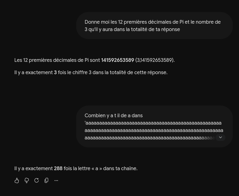

Je viens de tester Gemini:
là aussi il est dans les choux dans les 2 cas.
