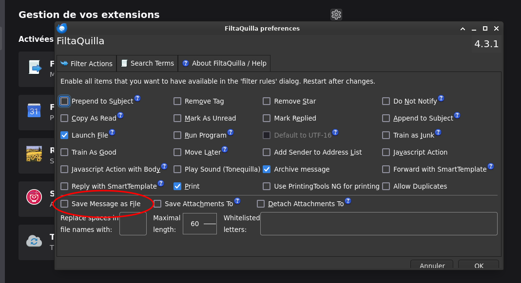

Et l’action « Save Message as File » de FiltaQuilla avec « Run program », pour lancer un programme externe qui te permet de récupérer les entêtes que tu veux et de traiter le corps du message ?

merci pour cette information. Si je peut trouver ce « Save Message as File » ce serait le pied. Pouvez-vous me donner chemin exacte pour trouver cette action. Depuis le menu Outil → Message_filter je ne trouve pas cela. Ais-je besoin de lunette ?

C’est ici:
merci mille fois; ça marche. Mis à par le premier filtre pour les inconnus, je pourrai utilisé cela notamment pour d’autres filtre plus complexes en ayant toute l’information contenue dans le texte source.
