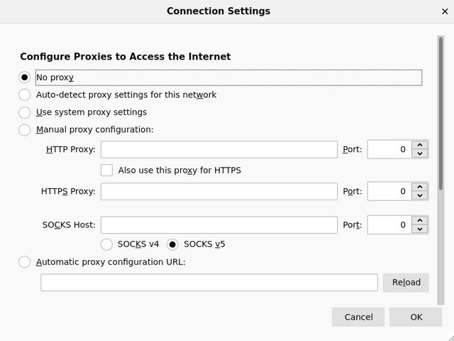

Dans Préférences j’ai trouvé configuration de connexion
[ici]( )
je n’ai rien modifié pour le moment, mais ça doit être connecté puisque j’arrive à envoyer les messages

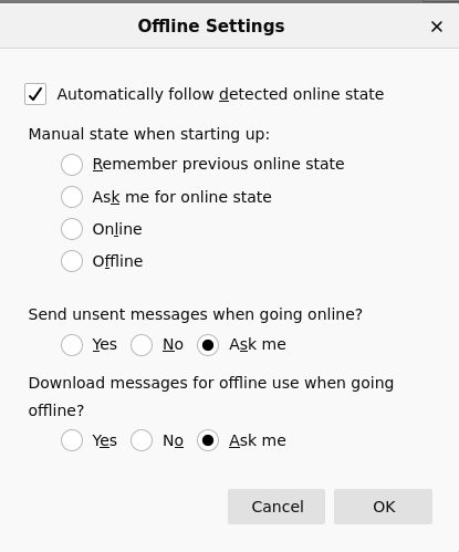

J’ai vu ça aussi dans préférences

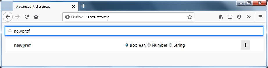

J’ai trouvé l’éditeur de configuration mais la clé security.tls.version.enable-deprecated ne s’y trouve pas
Adding preferences
To add a new preference, enter its name into the Search preference name box at the top of the about:config page. At the bottom of the search results (if any), there will be the option to create a new preference. To do so, specify the type of value that preference will store:
  • String is any sequence of text
  • Number is an integer
  • Boolean is true or false
Click the Add Fx71aboutconfig-AddButton button to create the new preference and set its value. Boolean preferences are set to true by default; use the Toggle Fx71aboutconfig-ToggleButton button to change the value. For String or Number preferences, click the Save Fx71aboutconfig-Checkmark button. Click the Delete Fx71aboutconfig-DeleteButton button to discard the new preference.
Bonsoir
merci netand j’ai fini par trouver comment créer la clé, assez laborieusement parcequ’il n’y avait pas de bouton "add " ou * il fallait 1 clic droit dans la liste, créer la clé et recommencer pour changer false en true etc.
