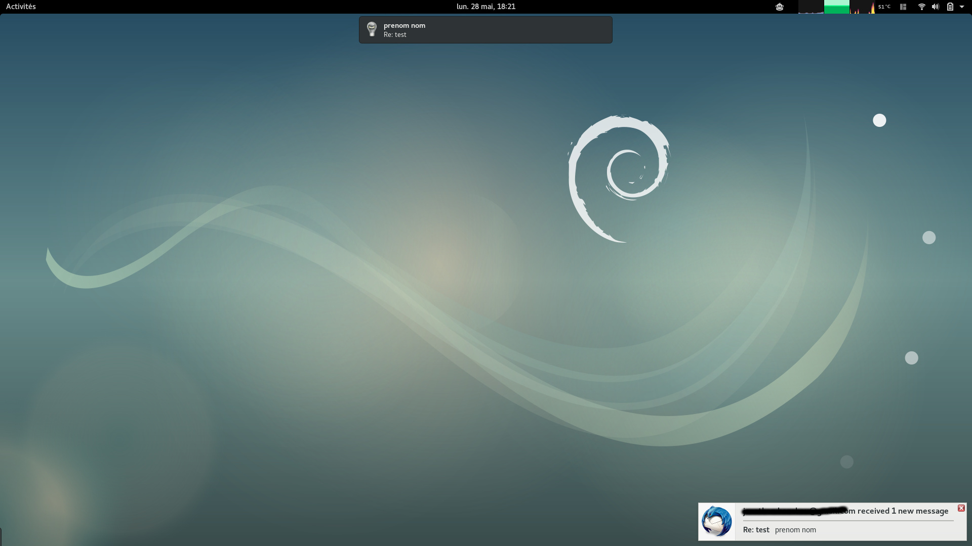

Je redécouvre les joies de Thunderbird et je suis enquiquiné par ses notification qui s’affiche en double,
  • une fois dans le “centre de notification” de gnome, par défaut en haut au milieu, et avec le design standardisé
  • et une fois en bas à droite, avec le design gris tout moche de thunderbird.

je me suis mal exprimé je pense ;
quand je reçoit un mail la notification apparaît à deux endroits ;
une impression d’écran sera plus parlante ;
j’aimerais ne garder que celle du haut;
je pense effectivement que celle qui apparaît en bas et liée au thème de thunderbird, qui est bien celui par défaut;

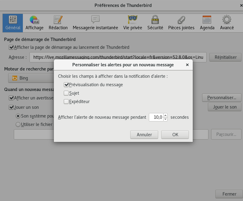

et si tu personnalises celle de thunderbird avec une durée à 0
haha j’aime bien l’idée, mais on est obligé de laissé une seconde.
par contre si on dé-coche tout, Thunderbird n’affiche plus de notification, mais gnome oui ;

En fait problem not solved at all :anguished:
la notification intégrée à gnome était générée par, devinez qui, gnome.
En effet, j’ai lié un de mes compte mail (google) à gnome via paramètres, donc lorsqu’un mail arrivait sur ce compte gnome me le signalait par une notification.
Mais j’ai plusieurs comptes mail, qui ne sont pas chez gmail
Évidement gnome n’envoie pas de notification pour ces comptes… même si j’ajoute le compte imap dans paramètres
Retour à la case départ donc
Est il possible de visualiser les notifications des email dans le centre de notification gnome, sans utiliser évolution ?
