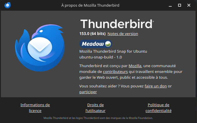

J’ai la même version de Thunderbird que vous sous Kubuntu, la 153.0 (64 bits).
