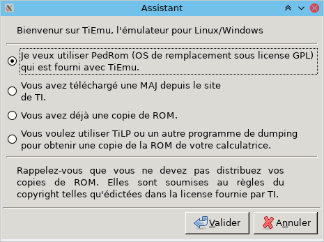

TiEmu 3 - Version 3.04
(C) Romain Lievin & Thomas Corvazier 2000-2001
(C) Romain Lievin 2001-2003
(C) Julien Blache 2003
(C) Romain Lievin 2004-2005
(C) Romain Lievin & Kevin Kofler 2005-2007
(C) Peter Fernandes 2007
THIS PROGRAM COMES WITH ABSOLUTELY NO WARRANTY
PLEASE READ THE DOCUMENTATION FOR DETAILS
tiemu_20260903
Tiemu fonctionne parfaitement, un grand merci à tous pour vos conseils et votre aide, sans cela, j’aurais abandonné. Voici ce que j’ai fait:
Téléchargé sur le dépôt bookworm, tiemu et libglade2 puis installé les dépendances avec synaptic (donc trixie) et enfin installé le paquet tiemu.
Le tout en moins de 5 minutes et a fonctionné immédiatement.
Je n’ai pas essayé de compiler, tout content que ça fonctionne.
Encore merci.
