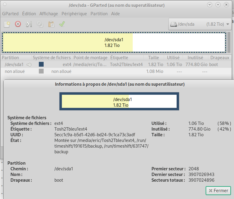

root@Leopard:/var/log/timeshift# cat 2025-07-04_11-09-02_gui.log
[11:09:02] Journal de session: /var/log/timeshift/2025-07-04_11-09-02_gui.log
[11:09:02] Distribution: debian "12"

[11:09:02] SnapshotRepo: unlock_and_mount_devices()
[11:09:02] device=/dev/sda1
[11:09:02] SnapshotRepo: unlock_and_mount_device()
[11:09:02] Device: get_mounted_filesystems_using_mtab(): 8
[11:09:02] ------------------
[11:09:02] arg=5ecc1c9a-b5d1-42d6-bd24-9c1ca73c3adf, device=/dev/sda1
[11:09:02] /run/timeshift/191615/backup
[11:09:02] /media/eric/Tosh2Tbleu1ext4
[11:09:07] Mounted '/dev/sda1' at '/run/timeshift/631747/backup'

[11:09:13] E: Erreur lors de la création du répertoire /run/timeshift/631747/backup/timeshift/snapshots/2025-07-04_11-09-13 : Système de fichiers accessible en lecture seulement
[11:09:13] E: Échec lors de la création du dossier: /run/timeshift/631747/backup/timeshift/snapshots/2025-07-04_11-09-13
[11:09:13] E: Échec lors de la création du dossier: /run/timeshift/631747/backup/timeshift/snapshots/2025-07-04_11-09-13/localhost

Il ya aussi, sur gparted, une icone (une clé?) :
Je ne sais pas pourquoi il y a un «drapeau boot», puisque ce n’est pas (je suppose) un disque de démarrage, exclusivement réservé à ttimeshift.
