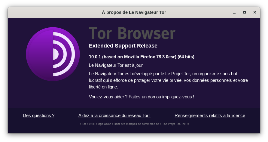

Pas besoin de le prendre dans une distribution, Tor Browser original fonctionne très bien installé en local
http://expyuzz4wqqyqhjn.onion/dist/torbrowser/10.0.1/tor-browser-linux64-10.0.1_fr.tar.xz
