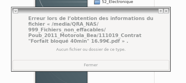

Et une suppression bourrine du répertoire entier avec un rm -rf /media/QRA_NAS/999_Fichiers_non_effacables/Poub_2011_Motorola_Bea ?
root: /media/QRA_NAS/999_Fichiers_non_effacables/Poub_2011_Motorola_Bea#  stat -c %i "111019_Contrat \" Forfait bloqué 40min \" 16.99€.pdf"
stat: impossible d'évaluer '111019_Contrat " Forfait bloqué 40min " 16.99€.pdf': Aucun fichier ou dossier de ce type

root: /media/QRA_NAS/999_Fichiers_non_effacables/Poub_2011_Motorola_Bea# rm -rf /media/QRA_NAS/999_Fichiers_non_effacables/Poub_2011_Motorola_Bea
rm: impossible de supprimer '/media/QRA_NAS/999_Fichiers_non_effacables/Poub_2011_Motorola_Bea': Le dossier n'est pas vide

MC donne la même erreur type « fichier non trouvé »
Envoie un ls -il stp !
root: /media/QRA_NAS/999_Fichiers_non_effacables/Poub_2011_Motorola_Bea# ls -il
ls: '111019_Contrat "Forfait bloqué 40min" 16.99€.pdf': Aucun fichier ou dossier de ce type
total 262144
4179253 -rw-r----- 1 michel users 1283602 oct.  11  2016 '111019_Contrat "Forfait bloqué 40min" 16.99€.pdf'
        ok, essaye donc :
$ find . -inum 4179253 -exec rm -i {} \;

rm : supprimer './111019_Contrat "Forfait bloqué 40min" 16.99€.pdf' du type fichier ? y
rm: impossible de supprimer './111019_Contrat "Forfait bloqué 40min" 16.99€.pdf': Aucun fichier ou dossier de ce type

Je n’arrive plus à le ramener sur le PC.
Toute commande du type mv ou copie/déplacement via  Thunar ne fonctionne plus
Essaie d’abord de réparer le NAS.
