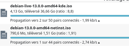

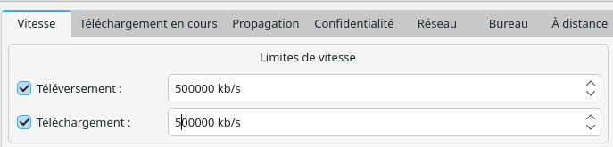

Transmission : changer unités des débits
Les unités sont en kb/s, je voudrais que ça soit en ko/s ou Mo/s
Tu veux afficher en Mo pour le téléchargement ou pour les limites de téléchargements?
pour tout

Sous Debian 12 ça s’affichait bien en ko/s ou Mo/s
Mais je pense qu’il s’agit d’un bug, je viens de faire un essai de téléchargement : Transmission m’indique 30 Mb/s et KDE avec son outil « Surveillance système » m’indique 30 Mo/s, ce qui est impossible, des Mb ce n’est pas la même chose que des Mo. Et c’est KDE qui est dans le vrai, Transmission indique la bonne valeur mais pas la bonne unité.

Ta version de Transmission a sans doute été mise à jour en passant à Trixie ?
Sinon, dans le lien « forum transmission » que je t’ai envoyé, sur l’un des posts, ils disent qu’il s’agit de « kilo byte » et que les « kilo bit » ne sont pas utilisés.
Tu peux créer un bug sur leur Github, tu verras bien.
Sinon essaie de voir si tu peux trouver la version de debian 12 en .deb et l’installer.
C’est dommage, car kilo bytes s’écrit kB, et kilo bits kb.
non, nouvelle installation
Et donc nouvelle version : de la 3.0 à la 4.1.0.
https://packages.debian.org/trixie/transmission
Ouais, peut-être un bug de la trad, car en regardant les screenshots des versions EN/US, on voit du KB/s et du MB/s …
