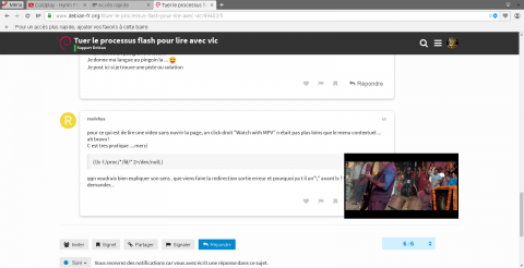

pour ce qui est de lire une video sans ouvrir la page, un click droit “Watch with MPV” n était pas plus loins que le menu contextuel … ah bravo !
C est tres pratique …merci
[quote]
(\ls -l /proc//fd/ 2>/dev/null; ) [/quote]
qqn voudrais bien expliquer son sens . que viens faire la redirection sortie erreur et pourquoi ya t il un"" avant ls ? Si c pas trop demander…

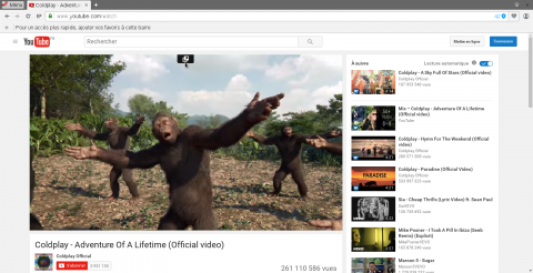

Avec le navigateur Opera 37, il y a une fonction video flottante qui affiche la video par dessus la page en cours
merci, mais c dur de se défaire de son navigateur favoris. Du coup j essaye justement de faire ca avec le fichier rc.xml d openbox
il ouvre tjs mpv dans le coin 1x214 jusqu a 700x607 …mais c pas gagné
