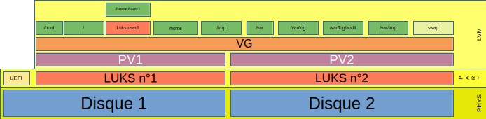

  • Machine virtuelle Virtualbox 4Go RAM et 4 processeurs, UEFI avec TPM2+Secure Boot
  • Deux disques NVME de 50Go
  • Système d’exploitation Debian 13 Trixie
  • Partitionné en LVM sur LUKS, avec une partition /home minimale comme dans le schéma ci-dessous :
L’utilisateur user1 sera celui qui nous intéresse dans ce dossier.
Avec lsblk :
NAME                      MAJ:MIN RM  SIZE RO TYPE  MOUNTPOINTS
sr0                        11:0    1  3,8G  0 rom
nvme0n1                   259:0    0   50G  0 disk
└─Luks1_crypt        254:1    0   50G  0 crypt
  └─vg-home            254:5    0   10G  0 lvm   /home
nvme0n2                   259:1    0   50G  0 disk
├─nvme0n2p1               259:2    0  953M  0 part  /boot/efi
└─nvme0n2p2               259:3    0 49,1G  0 part
  └─Luks2_crypt      254:0    0 49,1G  0 crypt
    ├─vg-swap          254:2    0 11,9G  0 lvm   [SWAP]
    ├─vg-boot          254:3    0  952M  0 lvm   /boot
    ├─vg-root          254:4    0 10,1G  0 lvm   /
    ├─vg-home          254:5    0   10G  0 lvm   /home
    ├─vg-var           254:6    0 10,1G  0 lvm   /var
    ├─vg-var_log       254:7    0    4G  0 lvm   /var/log
    ├─vg-var_log_audit 254:8    0    4G  0 lvm   /var/log/audit
    ├─vg-var_tmp       254:9    0    2G  0 lvm   /var/tmp
    └─vg-tmp           254:10   0    2G  0 lvm   /tmp
  • La seule partition non chiffrée est /boot/efi
  • Le bootloader est systemd-boot, j’ai supprimé GRUB de mes installations du fait de son incapacité chronique à gérer certain type de configuration, dont en particulier les disques chiffrés (tout particulièrement, il ne sait pas utiliser correctement le pbkdf Argon2id).
