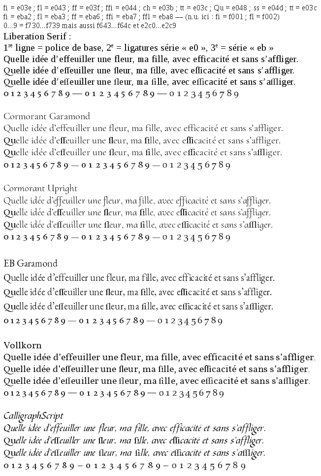

Alors comm’ d’hab je me suis préparé une feuille de lignes d’exemples et après avoir passé des heures avec Font Manager dans la table Unicode des polices choisies, j’abandonne et je jette l’éponge car le travail des graphistes dans ce domaine est à vomir, une fois les ligatures mises en place aux bons endroits dans les mots. Ah, les lettres toutes seules ça va, mais regardez les blocs de Cormorant Garamond ou Upright, c’est inimprimable !
Je vous ai préparé une copie png de ma feuille de travail, je la garde en souvenir mais je ne l’utiliserai pas, la seule fonte qui pourrait tirer son épingle du jeu, Vollkorn, est vraiment globalement trop noire.
Au cas où ça ne serait pas clair, on a 6 blocs correspondant à 6 polices, chaque bloc présentant le nom de la fonte puis une ligne avec icelle sans ligature puis la même avec les ligature de la série « e0.. » puis une autre avec la série « eba. » et enfin les chiffres minuscules.
Question à ce propos : pourquoi y a-t-il des chiffres identiques en f73x et en f64x ?
Et quand je regarde la dernière tentative avec CalligraphScript, tout en bas, je me dis que j’ai peut-être raté quelque chose quelque part, non ? C’est quand même pas normal d’avoir des caractères en pur roman dans une police manuscrite, un truc doit m’échapper…

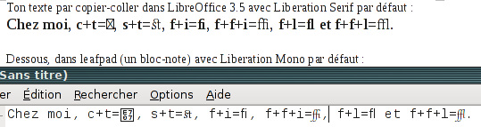

Je ne sais pas non plus. Tu aurais dû mettre une copie d’écran, qui ne sera pas impactée par la manière dans le navigateur va gérer ça.
Et donc voilà ce que j’ai tenté :
Ton texte dans LO est en taille 18, et le X dans le rectangle montre àmha que ma Liberation Serif n’a pas de glyphe dans la case E707.
On notera aussi les rendus différents, aussi bien dans le dessin que dans la graisse, en comparant LO avec leafpad.
Bah, on dirait que c’est un peu la loterie, cette affaire : j’ai des ligatures dans EBGaramond 08 de FB00 à FB06 qui sont inconnues ailleurs…

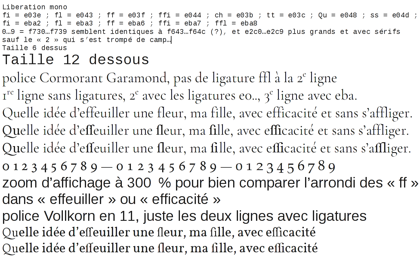

pour être sûr d’être bien compris, j’ai repris mon travail d’hier et je propose une nouvelle image, et surtout pensez bien à faire « clic-droit / Afficher l’image » quand votre pointeur est sur l’image, parce que dans le fil du texte, son rendu est beaucoup trop petit pour y voir quelque chose (vous pouvez aussi faire clic-droit / Enregistrer l’image sous …)
Là, j’ai monté l’affichage à 300 % et c’est une abomination :
Amusant de constater que les ligatures de Cormorant Garamond sont plus grasses que les caractères individuels, et que c’est l’inverse avec Vollkorn.
Mais dans les deux cas c’est inutilisable, alors à quoi ça sert ?

À mon avis, c’est parce que lors du rendu, le logiciel voit que le glyphe n’existe pas dans la police demandée, alors il va chercher une autre police, voisine, où le glyphe est présent. Je le constate par exemple dans xterm, enfin, lxterminal.
Merci de ton retour.
Ça va paraître dingue, mais je n’y avais jamais pensé tellement ça me semble loufoque.
Comme si à l’usine tu casses la mèche de 4,2 alors tu vas en prendre une voisine, et tu perces à 4,5 : bonjour les dégâts, après, ou si t’as pas de foret pour béton tu perces avec un foret pour métal ou pour bois…
J’hallucine.

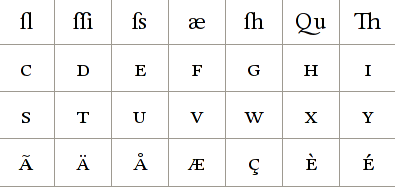

Et je comprends mieux maintenant pourquoi je trouve de telles abominations, exemple avec Arial (une classique sans-sérif à la base) et sa zone à usage privé pleine de sérifs :
M’en vais regarder mes polices d’un autre œil, maintenant.

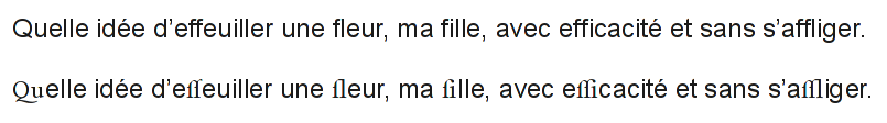

Mouais, euhhh…
Pas sûr que le lecteur soit gagnant, dans cette affaire : celui qui compose, en général il pianote au kilomètre et ça va donner du texte comme la 1re ligne de l’image ci-après, et c’est une fois que tout est fini et bien mis en place qu’on pinaille, qu’on finasse (césures forcées pour éviter des trous dans certaines lignes, compressions infimes mais qui font rentrer une orpheline dans le paragraphe, etc.) et qu’on met les ligatures, au prix d’une certaine perte de temps.
Mais si ça génère un document chaotique et moins agréable que l’original, aucun intérêt, àmha.
Quand on regarde l’image ci-dessus, il n’y a aucune hésitation possible : la seconde ligne dégage dans les minutes qui suivent !

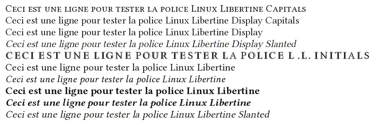

Bon, j’ai encore passé un temps dément dans la Table de caractères (menu Accessoires) et au final, je crois que la Linux Libertine gagne le pompon !
Regardez :
La fonte en taille 12 et l’affichage à 180 %, je trouve ça très sympa.
(le mystère, c’est que je ne vois pas de différence entre Display Capitals et Display)

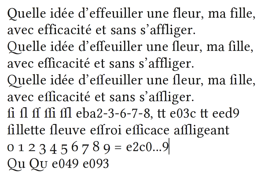

Et les ligatures, ma foi, on dirait que ça pourrait le faire aussi (tout en Libertine de base) :
(comm’ d’hab, en haut pas de ligatures, dessous 4 seulement [manque ffl] et en bas 5)

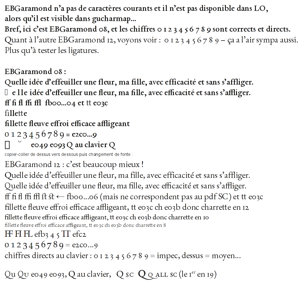

M’en vais étudier de plus près les vieilles EB Garamond 08 et 12 qui traînent dans un coin de la machine…
Bon, ben… elle l’a perdu, son pompon, car elle n’a pas en direct (ie, au clavier) les chiffres minuscules, elle est inutilisable pour composer une pagination et donc elle dégage.
Par contre, la vieille EBGaramond12 a l’air de tirer son épingle du jeu :
EDIT : me suis un poil gourré, juste au-dessus, c’est pas e049 mais e048 ! Désolé… /EDIT
