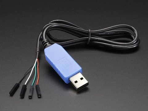

Il te faut un câble de ce type pour connecter ton ordi à la console série de ton Rpi
