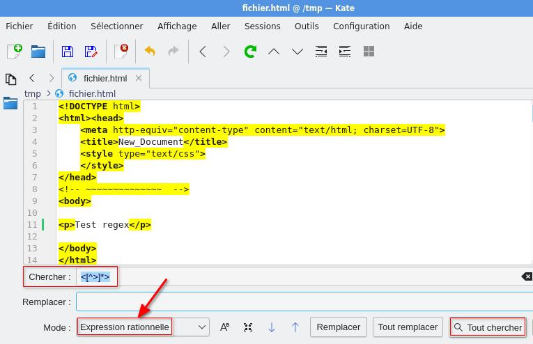

Un autre outil sympa pour s’entraîner au regex: kate (de KDE).
Exemple: recherche / suppression des balises code d’un fichier html
expression regex: <[^>]*>

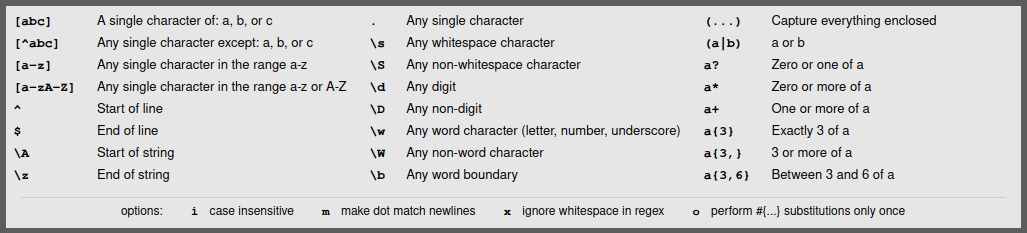

Et une « cheatsheet » :

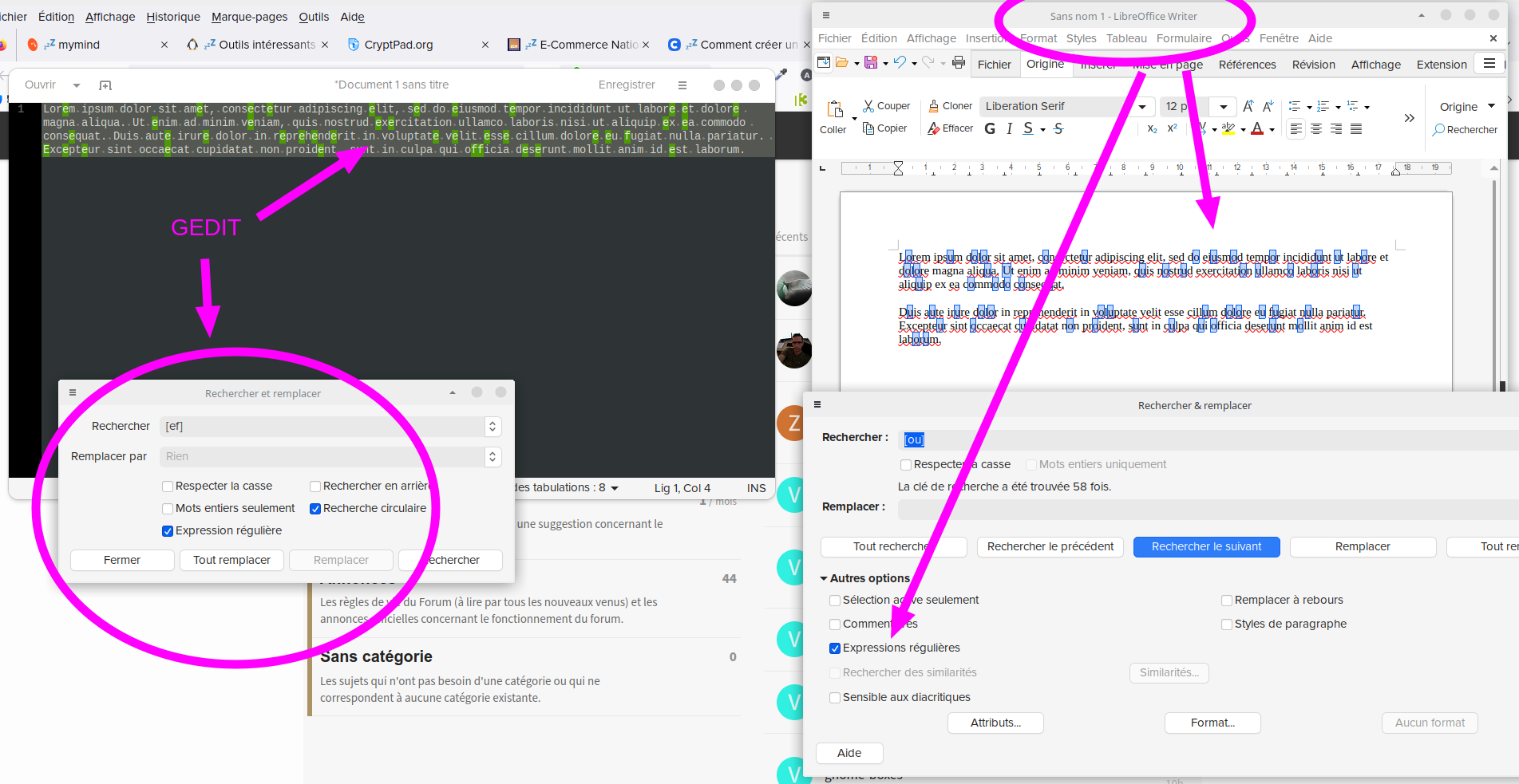

Mais aussi gedit, nano, vim bref les éditeurs
Ou tout simplement gedit ou les suites office…
