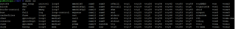

Ne voulant pas refaire deux fois la même erreur, j’ai voulu faire un rpi-clone de la nouvelle SD mais, surprise, je ne retrouve pas mes petits.
De ce qu’il me reste de connaissance Linux, on peut retrouver les disques dans /dev sous le libellé sdx avec x représentant la référence du disuqe (a, b, c, …).
Or dans mon répertoire /dev, rien de tout ça. En voilà une copie :
Capture.thumb.PNG.bb35693b6aaf0399232264d9e40df973
Aussi, quelqu’un pourrait-il me dire où se trouvent ces foutus fichiers ?
Une heure à me crever les yeux là-dessus sans succès.
Par avance, merci de votre précieuse aide.
Michel
Le chemin du fichier de périphérique qui permet l’accès à ta carte SD est :
/dev/mmcblk0
mmcblk <=> multi media card block device
Deux partitions ont été reconnues par le système sur cette carte SD
elles sont accessibles par les chemins suivants :
/dev/mmcblk0p1
et
/dev/mmcblk0p2

Pour aller un peu plus loin, les fichiers spéciaux /dev/sd* représentent les « disques » de type SCSI et assimilés, ce qui comprend aussi les disques SATA et les périphériques de stockage connectés en USB (clés, disques, lecteurs de carte mémoire…). Les supports de stockage connectés via une interface SD/MMC (carte mémoire MMC ou SD, puce eMMC) sont représentés comme /dev/mmcblk*. Les SSD de type NVMe sont représentés comme /dev/nvmen.

Comme un périphérique de stockage USB, donc /dev/sd*.
Le lecteur de carte SD doit être connecté en USB.
