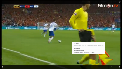

en utilisant
https://dl.google.com/linux/direct/google-chrome-unstable_current_amd64.deb
on récupère
cat manifest.json
    "description": "Pepper Flash Player",
    "name": "Flapper",
    "version": "22.0.0.185",
    "x-flapper-revision": "TGMFP",
    "x-ppapi-arch": "x64",
    "x-ppapi-os": "linux",
chocolat les Belges :grinning:

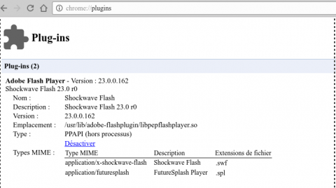

on peut faire une petite bidouille pour utiliser le paquet adobe-flashplugin d’ubuntu qui mets à jour flash et pepperflash automatiquement
https://forum.ubuntu-fr.org/viewtopic.php?pid=21538489#p21538489
donc exemple de mise a jour le 13/09/2016
adobe-flashplugin 1:20160913.1-0ubuntu0.16.04.1 contient
Adobe Flash Firefox - NPAPI: 11.2.202.635
Pepper flash Chromium - PPAPI: 23.0.0.162
