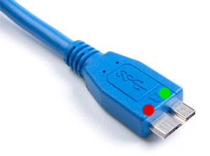

J’ai creusé la question et en fait le câble de mon DD en USB3 (voir photo) est décomposé d’un premier câble identique à l’USB2 (rouge sur la photo) et une deuxième partie câblé qui concerne l’USB3 (vert sur la photo). Or j’ai changé le câble et cela fonctionne sur ma Debian. Je pense donc que la partie USB3 du câble est HS et la partie USB2 est fonctionnelle. voila pourquoi !!
Le problème est donc résolu.
Merci de votre aide.
