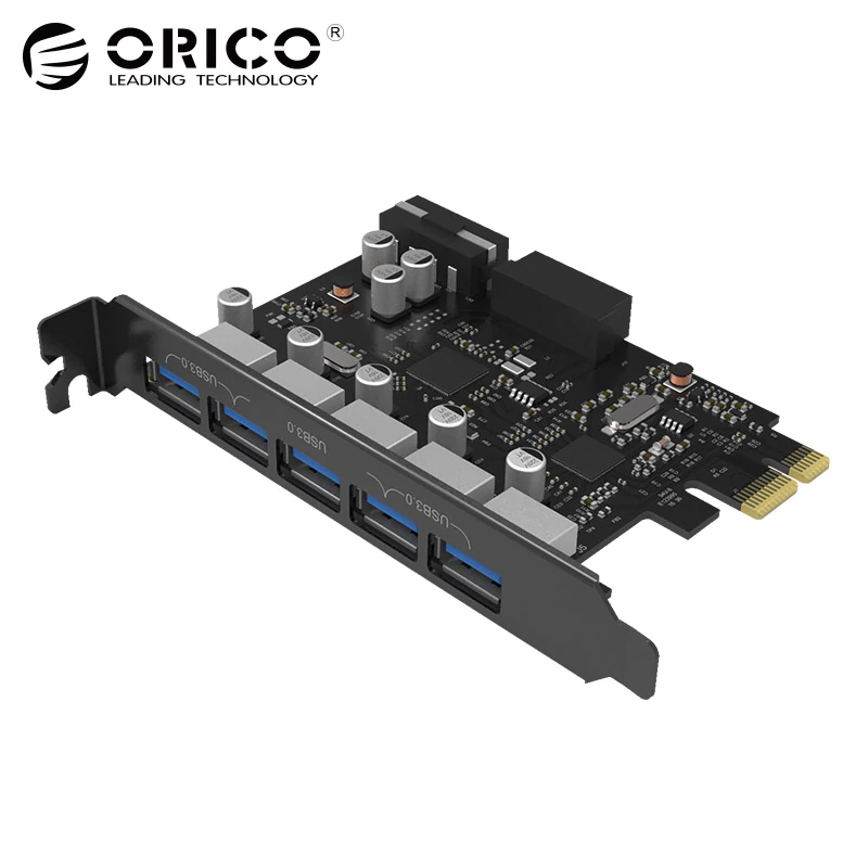

Ayant une carte Orico puce vl805 de Via depuis 2016 est ayant toujours
eux des soucis avec celle-ci et ayant essayer des dizaines de solutions… Iommu…bind unbind rebind…power-management et j’en passe…celle-ci fonctionnait a peu prés bien au premier boot et ensuite après la mise en veille elle était planté a presque tout les coups…sauf ou certaines fois par miracle elle fonctionnais encore.
De plus selon les versions de noyau elle était soit utilisable soit pas du tout…
Et Aujourd’hui suite a un crash disque je ré-installe mon système from scratch en Debian 10 et forcément je suis encore embêté avec cette carte. Je décide de chercher si du nouveau sur les forums a ce sujet et je tombe sur un post qui dit que sur le rpi4 il y a le vl805 et que des firmwares son dispo sur le Git.
J’avais déjà mis a jour le firmware 5 fois depuis l’achat puis au final en version 13704 en juin 2018 grâce cette adresse :
https://www.station-drivers.com/index.php?option=com_remository&Itemid=353&func=fileinfo&id=3495&lang=en
Et comme le projet rpi a tester une version qu’ils on plaçaient en stable en juin 2020
https://github.com/raspberrypi/rpi-eeprom/raw/master/firmware/stable/vl805-000138a1.bin
J’ai décidé de re-flasher encore une foi la carte au moins la 5éme foi depuis l’achat et maintenant miracle elle fonctionne enfin comme elle devrais fonctionner.
Enfin après 5 ans un firmware qui fonctionne correctement.
J’ai donc flasher avec l’utilitaire dispo sur station driver et le firmware dispo sur le git du rpi.
Je me suis permis de poster ici en espérant que cela sauveras tout ceux qui galère avec cette carte très problématique…du moins sans le bon firmware…une foi ce dernier firmware installé Car visiblement l 'electronique est bonne…ce dont je doutais…
J’avais même fait un reflow des puces en pensant que tout les problèmes de communication venait du pcb mal souder.
La carte fonctionne trés bien sous le noyau Xanmod LTS:
LTS Xanmod kernel 5.4.77-xanmod1 #0~git20201111.4ed38ba
Avec la dernière version xanmod 5.9 le branchement de périphérique plante.
Sur les noyau standard Debian je n’ai pas testé car j’utilise toujours le Xamod depuis un moment car j’avais toujours des meilleurs résultat avec le xanmod sur cette carte.
Cordialement.
Pour référence la carte bugeuse.. achetée le 11/11/2016 :
https://www.aliexpress.com/item/32572289266.html?spm=a2g0s.9042311.0.0.27424c4dsqpGP8
Cordialement.
