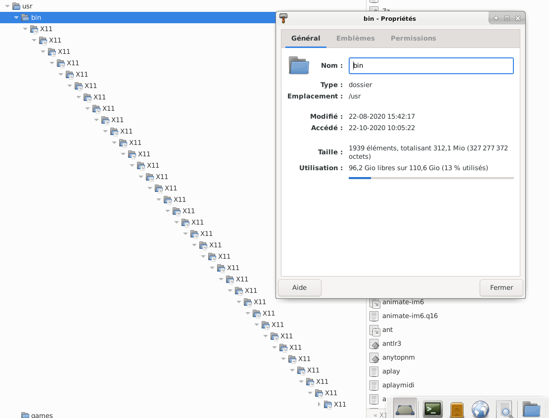

Je suis en buster 10.5 avec Xfce 4.12
Je cherchais où pouvait se trouver Python avec Thunar 1.8.4.
(Je n’ai jamais pu trouver la fonction « Rechercher » alors je parcours les dossiers…, si elle existe, où serait-elle ?))
Je suis tombé sur l’arborescence que je vous envoie.
Je suppose que ce n’est pas très normal ???
Ai-je quelque chose à faire ?
Je vous remercie par avance
C’est normal.
/usr/bin/X11 n’est pas un dossier mais un lien symbolique qui pointe vers « . » , le dossier parent, soit /usr/bin. Tu peux donc dérouler à l’infini la liste de dossiers X11 :wink:
$ ls -l /usr/bin/X11
lrwxrwxrwx 1 root root 1 mai   15  2015 /usr/bin/X11 -> .
$ realpath /usr/bin/X11
/usr/bin
Merci Bruno1
mais je ne comprends quand même pas bien.
Je suis allé voir internet « lien symbolique » et j’ai trouvé :
ln -s <nom du fichier ou répertoire de destination > .
Dans mon image, par exemple, il y a eu un « ln-s X11 aplaymidi » ?
Pour l’instant j’ai 1938 X11, si j’en crée un il y en aura 1939 ?
Et accessoirement, tu n’as pas connaissance de la fonction Rechercher dans Thunar ?

Quelle image ???

Ça ressemble quand même bien à un léger bug dans le fonctionnement de thunar.
Heu non pourquoi ? Si je clique 30 fois sur X11 dans Dolphin, j’aurai bien ceci
/usr/bin/X11/X11/X11/X11/X11/X11/....

C’est plutôt ça qui est plus que bizarre pour le moment:
ln -s X11 aplaymidi ??? C’est quoi ce binz ?
J’ai déjà expliqué cela au message 2.
/usr/bin/X11 n’est pas un dossier mais un lien symbolique qui pointe vers sont dossier parent (pour des raisons de compatibilité avec d’anciens logiciels).
Si tu regardes dans /usr/bin/X11 tu vois en fait le contenu de /usr/bin, donc /usr/bin/X11/X11 et autres fichiers. Si tu regardes dans /usr/bin/X11/X11 tu vois le contenu de /usr/bin/X11, donc /usr/bin/X11/X11/X11 et autres fichiers et ainsi de suite à l’infini.

2- L’image, c’était l’image au début de mon message. En bas à droite, il y a une colonne avec ant, antlr3 anytopnm,aplaymidi… et je pensais que ces applis(?) avaient quelque chose à voir avec les liens symboliques.
« Dans mon image, par exemple, il y a eu un « ln-s X11 aplaymidi » ? » C’était juste une question de ma part pour savoir si cela avait été crée comme ça.

Je ne vois pas de « ln -s X11 aplaymidi » dans l’image, mais ce n’est pas grave.
