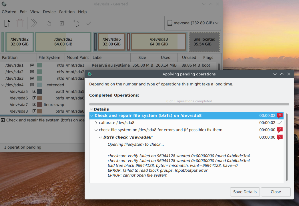

Un retour d’expérience, peu concluant avec BTRFS, sur un portable.
J’avais voulu tester sur le long terme sur un de mes postes perso, avec Devuan.
J’avais hélas créé deux partitions BTRFS (/ et /home), au lieu de sous volumes. Ce qui n’était pas très judicieux, mais fonctionnait bien.
Et une fois, après avoir monté le SSD, sur un poste fixe sur lequel il s’est avéré que son instabilité (sous Windows) était due à la version de IME, au remontage sur le portable, les deux partitions BTRFS se sont verrouillées. Et à ce jour, le SDD est dans un coin et je n’ai toujours pas trouvé de solution en deux années, malgré des tests à chaque nouvelle version de btrfs.progs.
Seul le super outil UFS explorer, non libre…
m’a permis de récupérer quelques-uns de mes précieux documents, avec la version d’essai qui limite la taille des fichiers pouvant être exportés (le prix est un peu élevé pour un usage perso, de surcroit ponctuel). Mais toute la structure de fichiers est identifiée par UFS explorer!
En l’état actuel, ZFS en dépit de sa licence, est beaucoup plus sûr (pour les données de tes disques)…

Je voulais alerter les (et futurs) utilisateurs de ce système de fichier, par ce retour d’expérience,
dans une situation différente et limitée en termes d’usage des fonctionnalités…,
que quand tout allait bien, BTRFS était performant.
Mais dès lors qu’un problème est survenu, les outils de réparation n’ont jusqu’à ce jour été, que de peu de secours…
Et il semble que cela ne soit pas un cas isolé…
Il me paraissait important d’alerter au sujet du manque de maturité de l’outil de récupération…
Et donc de considérer, pour des usages sensibles, de bien tester auparavant et bien sûr, mettre en place une solution de sauvegarde
et tester.
(Comparer avec openZFS selon les besoins et les possibilités.)
Bien évidemment, assez peu d’utilisateurs sont amenés à déplacer leurs disques. Mais je pense que cela vaut la peine de tester préventivement, un changement de contrôleur sata (ou de chipset/cpu en nvme), si cela est un scenario de reprise de service envisageable.
Et vérifier, dans ce cas, les possibilités de récupération de btrfs, si un blocage survenait.
Alors qu’avec xfs, par exemple, les réparations, sont une formalité.
(suite à des coupures de courant intempestives et répétées… et pour le moment, l’absence d’une batterie sur un de mes portables…).
