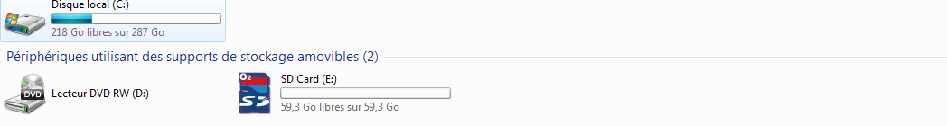

Cette capture d’écran vient de Windows. VirtualBox est lancé depuis Windows ou Debian ?
c’est parce-que je l ai fait avec mon ordi boulot qui lui a un Windows en dur, c’est pour montrer que la carte SD apparaît et pas sur la debian virtualisé
et sur mon pc perso j ai une debian en dur, ou la carte sd apparaît pareil, et une debian virtualisé ou elle n’apparaît pas
C’est pour sa que la capture viens d’un windows tout simplement

Quel est l’intérêt de montrer que la carte apparaît sous Windows sur une autre machine ?
C’est sur la machine hôte sous Debian qu’il faut vérifier de quelle façon la carte est détectée (en USB ou en MMC/SD, et pas juste si elle est détectée). Je doute que la carte “apparaît pareil” sous Debian et Windows.
La carte SD appariait de la même façon sur la débian physique que le windows en dur, j ai testé,
mais pas sur la debian virtuelle
merci
Non. Pas besoin de tester, c’est un fait. Un système GNU/Linux et Windows ne gèrent pas les périphériques de la même façon. Ils sont peut-être affichés de façon similaire par leurs gestionnaires de fichiers respectifs, mais ce n’est pas ce que je demande car cela ne m’est d’aucune utilité.
C’est bien de ça que je voulais parlé il sont reconnus de la même façon dans leurs gestionnaires de fichiers respectifs y a pas de soucis,
et je sais très bien que les périphériques sont gérés différemment sous linux et Windows.
