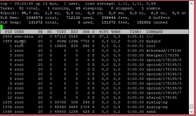

Utilisation CPU 100%
Je me permet de vous contacter car je rencontre un problème sur un serveur Debian 7.8
J’ai le CPU qui tourne à 100% à cause d’un process Apache (voir image ci joint).
Ce qui est étrange c’est dans la colonne « COMMAND », je vois « /// »
Si je fais ps -ef | grep ///, je retrouve ceci:
www-data  5958     1 95 08:58 ?        00:07:15 ///       MvGJ6F80QE
Je peux kill le process mais il revient immédiatement.
En revanche, je constate si je fais un : tail -f /var/log/error.log que j’ai la ligne suivante qui apparaît de manière ininterrompu (au moins 20 lignes à la seconde) :
pkill: killing pid 2187 failed: Operation not permitted
(le PID change à chaque ligne).
Je pense donc que le problème vient de là mais je n’arrive pas à le résoudre.
J’ai reboot le serveur mais sans résultat.
Je sèche complètement et mes compétences sur Linux ne me permette pas de trouver la cause du problème.
Est ce que quelqu’un peut me venir en aide ?
Merci d’avance.
Bonne journée à tous !
