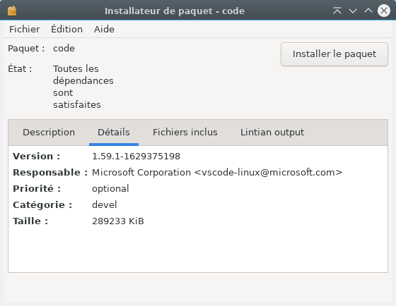

Jusque là, tous va bien. J’ouvre le fichier .deb avec GDebi, il analyse ce dernier. Mais au moment de cliquer sur « Installer le paquet », l’application se ferme, et rien ne se passe.
Impossible d’installer VS Code. Sauriez-vous comment faire ?
