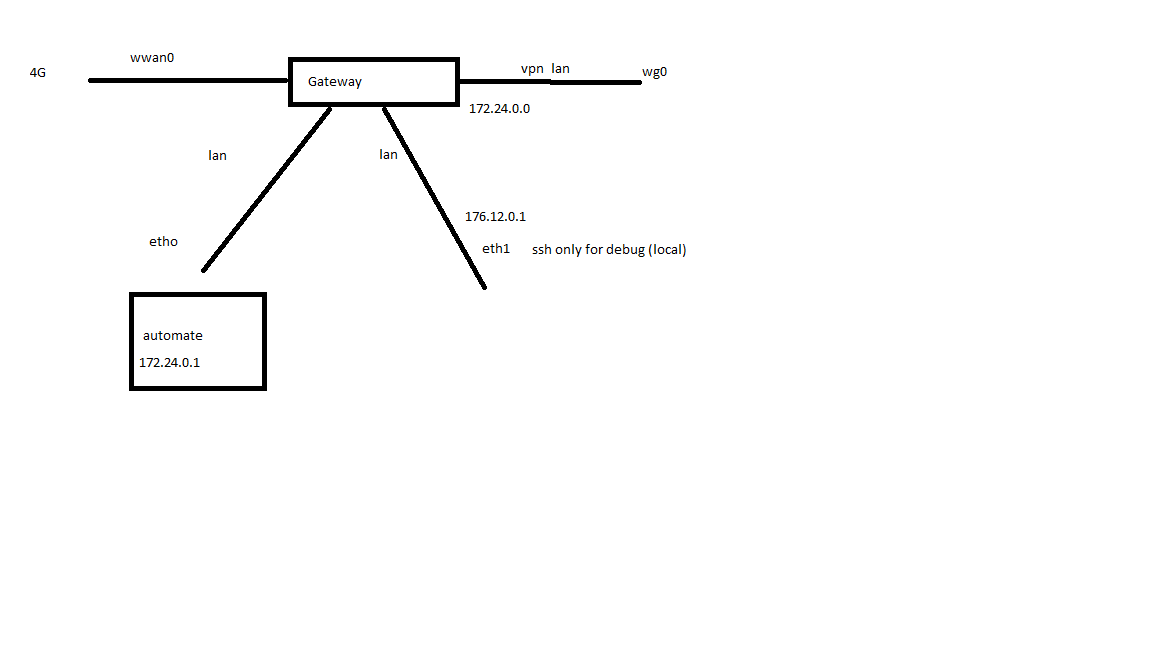

Pour faire simple sur cette gateway j’ai beaucoup d’option. Je peux faire du canbus, du wifi, 4g et j’ai deux ports ethernet en façade.
Mon but est d’utiliser la 4g de la gateway pour fournir internet à mon automate qui a l’adresse ip suivante: 172.24.0.1.
wg0: il s’agit de mon vpn wireguard ( car je n’ai pas d’adresse ip public), mon cloud est connecté grace au vpn.
eth0 sera donc connecté a mon automate et il devrai « fournir » internet
eth1 pour le moment je suis connecté en ssh dessus. En effet je suis en dhcp avec la box de la maison (d’ou le 192.168.1.0/24). Mais je veux fixer cette adresse IP en : 176.12.0.1
wlan0: je pense que c’est le wifi que je ne veux pas utiliser.
Docker je ne l’utilise pas.
Oui j’ai installé & activé UFW.
Voila un petit dessins de ce que j’aimerai.
