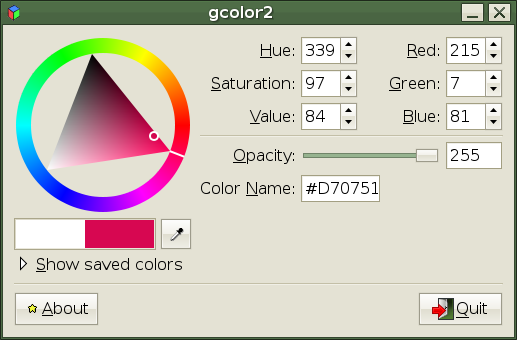

Je fais ça avec l’éditeur Geany, il y a une palette de couleurs et les codes RGB associés, également une pipette pour récupérer une couleur externe, parfait pour les élèves.
J’ai trouvé gcolor2 qui correspond plutôt bien ;
Gcolor2 est un sélecteur de couleurs simple en GTK2 qui fournit un moyen simple et rapide de trouver des couleurs, quelle que soit la tâche en cours. Les couleurs peuvent également être enregistrées et supprimées.
Il doit probablement en exister d’autres.

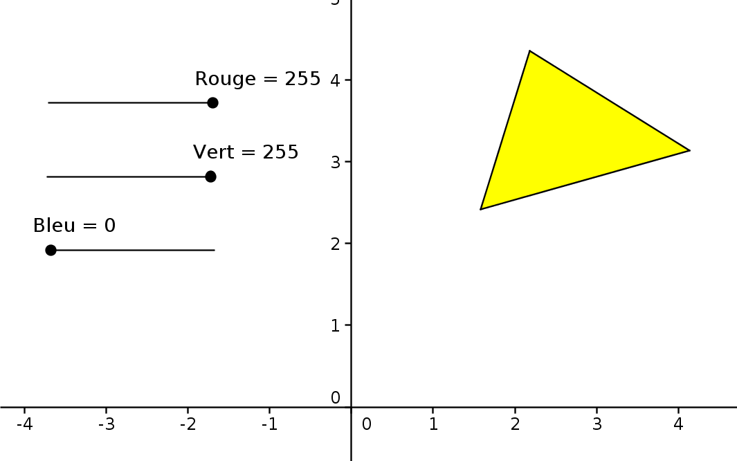

j’utilise souvent geogebra pour mes cours de maths
il sera super simple ici :
tu crées 3 régles (r,g,b) qui vont de 0 à 255( tu écris r=255 ; tu l’affiches , ca fait la règle ) et dans ses propriétés tu choisis d’afficher la valeur
tu crée un polygone
dans les propriétés du polygone, , menu avancé , dans les couleurs dynamiques tu mets r/255 pour rouge … g/255…
