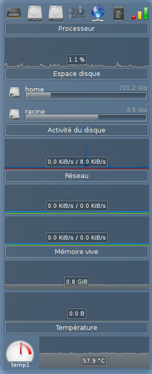

J’avais choisi cinnamon avec ma debian, mais j’ai une grosse préférence pour KDE.
Je viens de passer de cinnamon à KDE en réinstallant une debian toute fraîche.
Depuis, mon ventilateur ne s’arrête plus, comme auparavant sur mon ancienne distro en KDE elle aussi (une des raisons qui m’ont fait venir sur debian…).
On peut voir sur l’image que rien ne tourne et que la température reste élevée.
Avec cinnamon çà n’était pas du tout le cas.
Je suspecte un soucis avec ma carte graphique, mais je ne trouve pas où aller voir pour vérifier et résoudre le soucis.
Merci d’avance pour votre aide.
