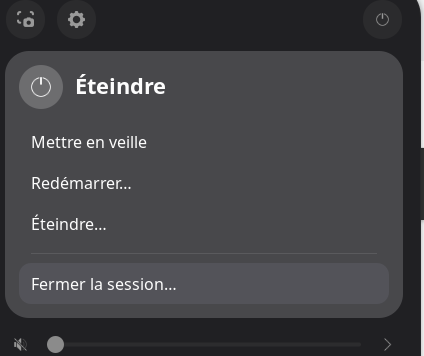

En plus, je voudrais surtout le verrouiller à l’écran à la demande.
Sur la version précédente de Gnome (installée depuis longtemps) : je pouvais le faire via le menu d’extinction, ce n’est plus possible.

Résolu : passage à gdm3 plutot que ssdm
J’ai l’icône en plus

Cela ne change rien, précédemment ce bouton était dans le menu, maintenant il est à côté, comme le montre la différence entre les 2 impressions écran … Pas de gdm : pas de verrouillage.
