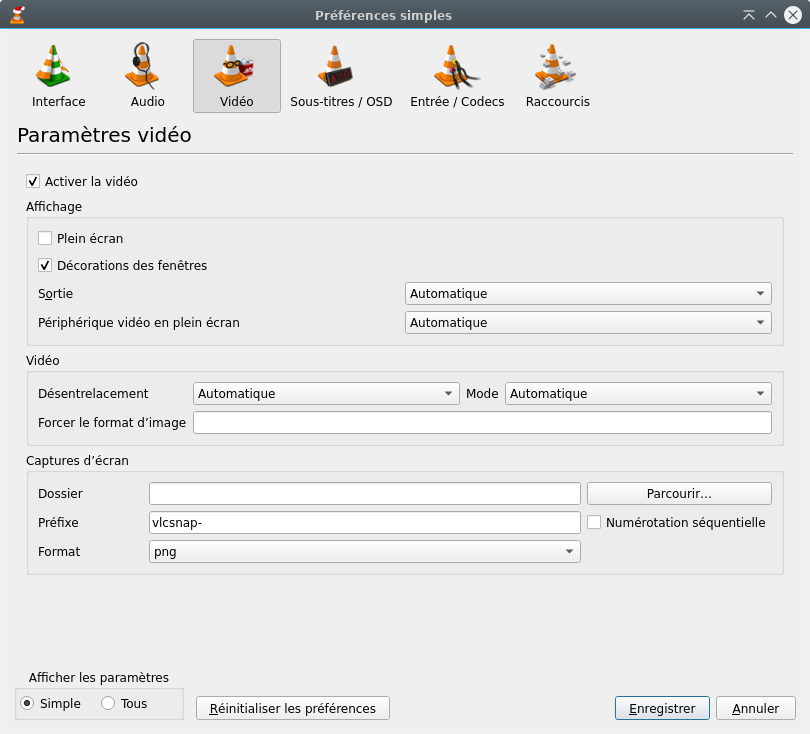

Pour VLC, regarde dans les paramètres : Périphérique vidéo en plein écran → Choisis ta sortie.
A cette rubrique, il me propose : Automatique, ou VNC-0 …
Dans un cas comme dans l’autre, je n’ai rien sur la TV.
