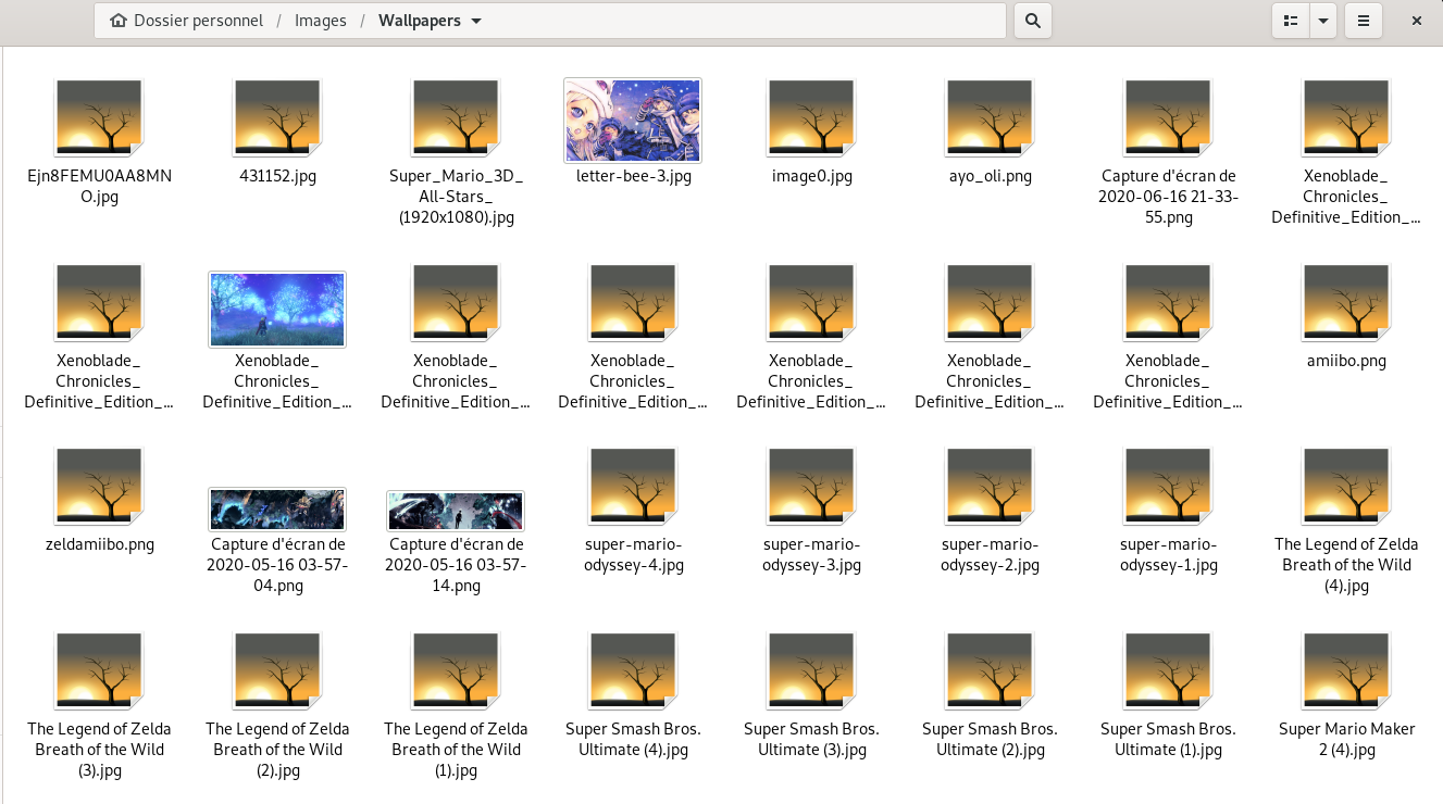

Bonjour, je suis sous Linux Debian Buster et mon problème c’est que quand je navigue parmi mes fichiers images la quasi-totalité n’apparaisse pas en vignette et je ne comprends pas pourquoi.
J’ai essayé de voir dans les préférences mais même quand j’active les vignettes pour toutes les images il ne veut pas me les montrer.
Pouvez-vous m’aider ?

te ne nous dis pas quel gestionnaire de fichiers tu utilises (ça ressemble à Nautilus, mais ton image est très petite).
De plus, tu nous dis que tu prévisualises une partie des images et pas d’autres, tu peux préciser.

J’utilise le gestionnaire de fichier par défaut.
Le problème c’est que je ne peux pas apporter plus d’explication car ça touche tout type de fichier que ce soit png/jpg. La taille du fichier n’est pas le problème non plus car je n’ai pas de vignette sur des fichiers ayant de plus petite taille que certaine qui ont des vignettes.
