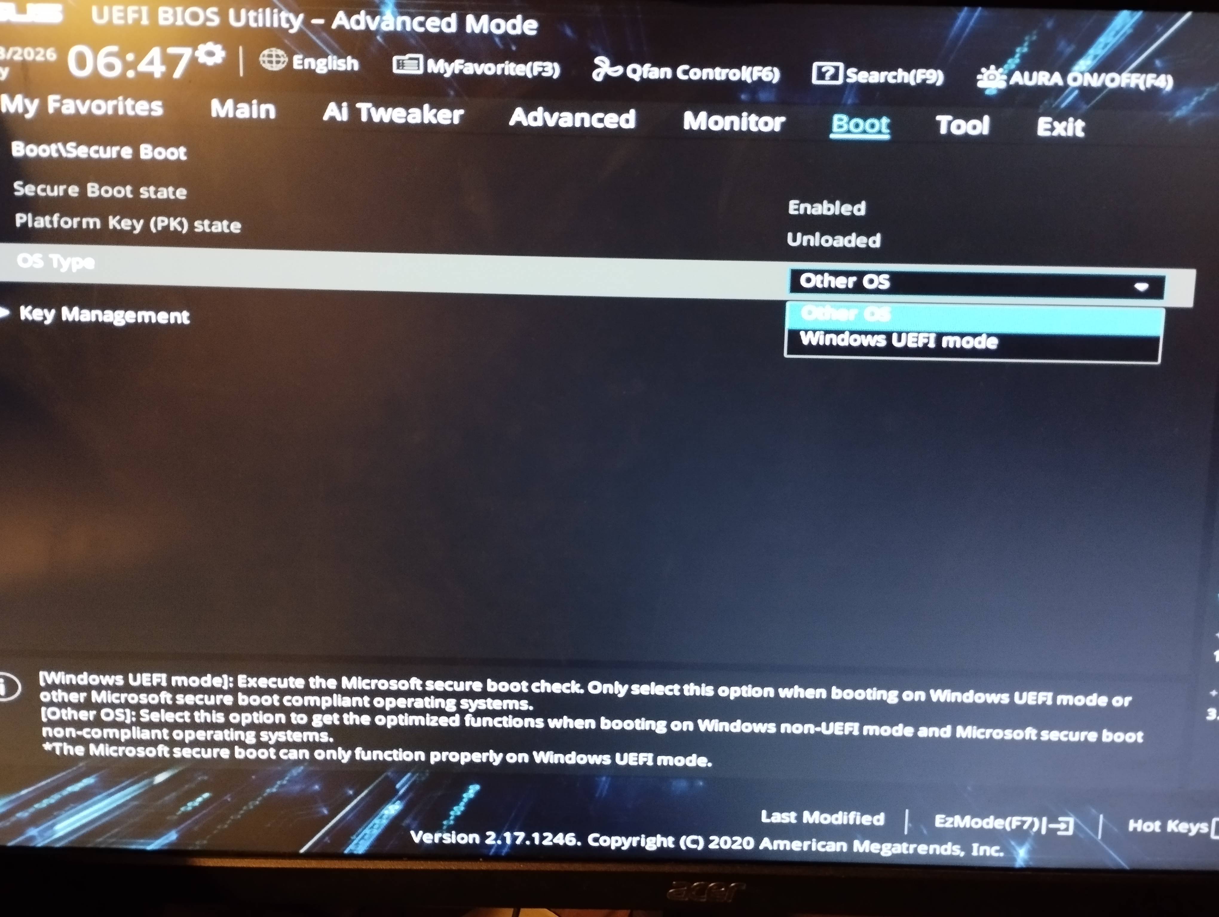

Ce que je vois dans le setup :
Ce que je vois dans Trixie :
$ mokutil --sb-state
SecureBoot disabled
C’est plutôt bizarre, ou c’est normal ?
J’ai commencé à lire ton tuto sur le Secure Boot, très intéressant (mais aussi un peu compliqué).
oui je confirme. ce n’est pas une technologie très simple.
C’est en fait un autre exemple de la main mise de microsoft.
Pour etre en secure boot il faut activer Windows UEFI Mode. Ce qui laisse supposer que seul windows sait gérer uefi mais non, ça marche aussi avec Linux.
Ce qu’il faut comlprendre avec Secure Boot, c’est que ça ne peut marcher QUE si le système est en UEFI. Pas secure boot en legacy.
Ok, donc le plan long terme, ce serait de passer en Windows UEFI mode, si possible sans utiliser les clés Microsoft dans ma chaîne de boot Debian.
Ton Debian ne les utilise pas de toute façon.
Je n’aurai aucun souci à revenir en arrière, si, à but de test, j’active le Windows UEFI mode aujourd’hui juste pour voir comment mon rEFInd échoue à booter ?
Si ton système n’ pas été installé avec secure boot activé, il ne démarrera pas si tu actives le secure boot. Ce qui est le but d’ailleurs.
Oui ça j’ai bien compris, je voulais juste être sûr qu’il n’y aurait pas d’autres conséquences, et qu’en désactivant le secure boot je pourrais booter à nouveau sans avoir cassé ou brické quoi que ce soit.
