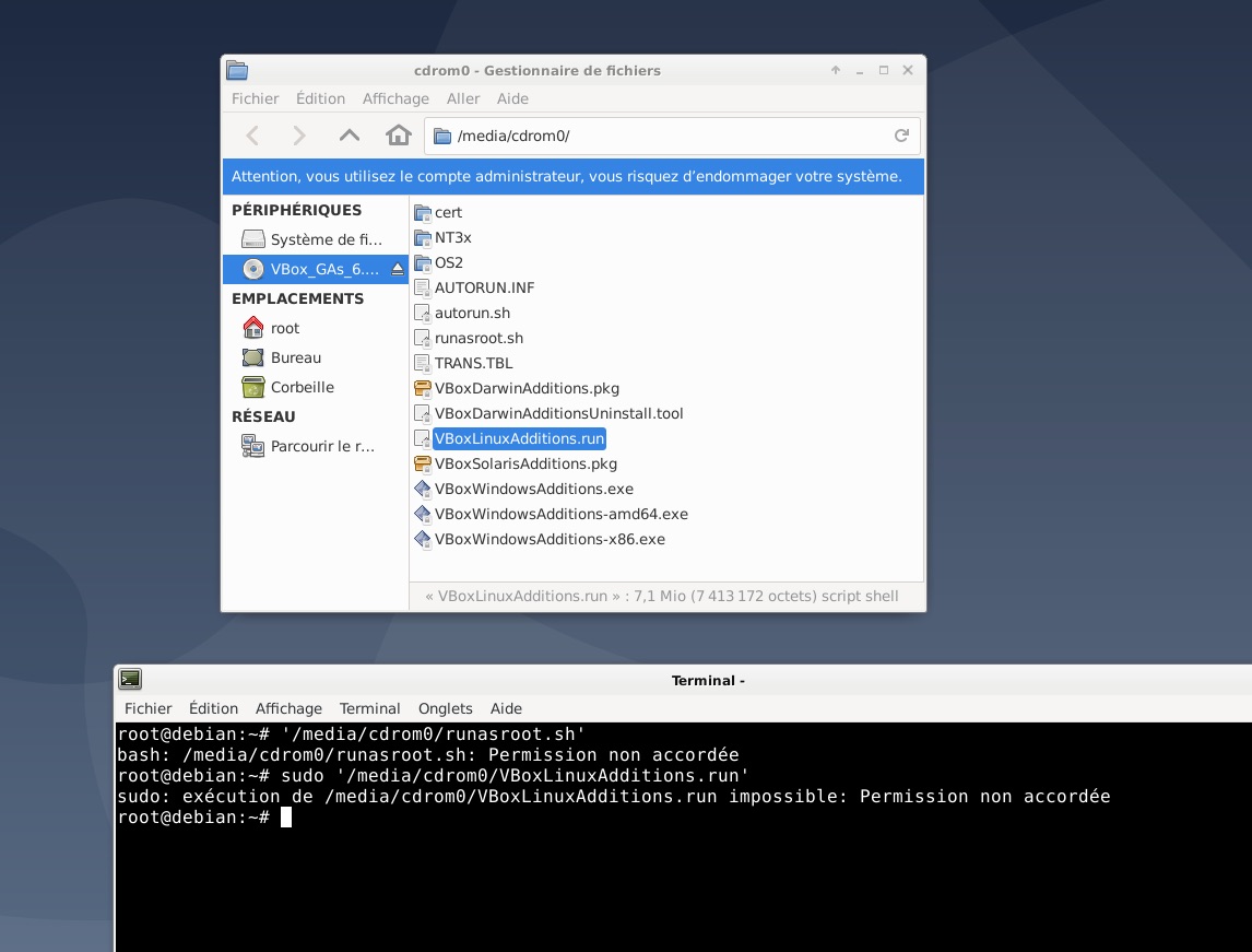

ma situation : j’ai installé Debian Xfce (4.19) sur une machine virtuelle VirtualBox (6.1) dans mon Mac OS X.14.6.
Pour partager des fichiers entre la machine virtuelle (Debian) et le système hôte (Mac), j’ai besoin d’installer les Guests additions. Je monte le CD (virtuel) et tente de démarrer les scripts qui s’y trouvent, mais visiblement je rate quelque chose : j’ai systématiquement des messages d’erreurs liés aux droits ou aux permissions.
J’ai essayé avec sudo, puis avec su, je me suis loggué en Root, mais rien n’y fait. « permission non accordée »… :unamused:
Si jamais quelqu’un a une idée pour me décoincer… Merci d’avance !

Maintenant, je parviens à lancer un script (VBoxLinuxAdditions.run) mais le terminal m’affiche une invite > sans plus me donner de nouvelles, de longues dizaines de minutes plus tard…
Y a-t-il quelque chose à tenter avant que je ne relance une installation ?

Voilà qui est fait, et quand je relance l’installation, je retrouve l’invite > et rien ne se passe… :thinking:
Bonsoir,
Le message indique que tu n’as pas le droit d’exécuter VBoxLinuxAdditions.run depuis l’image montée.
Tu peux essayer de faire une copie de tous les fichiers de l’image montée vers un emplacement de ton choix dans ton environnement Xfce, puis de tenter une exécution de cette nouvelle version identique de VBoxLinuxAdditions.run depuis le répertoire où cet exécutable se trouve (et non depuis un autre répertoire) avec ./VBoxLinuxAdditions.run

Merci doo,
effectivement cela a été efficace. Par contre après redémarrage, j’ai accès à la MV en me logguant en root mais pas sur ma session habituelle, il me refuse le mot de passe.
