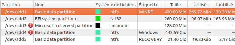

Sur mon disque windows j’ai les partitions suivantes (d’après Gparted):

Ton disque Windows possède une partition EFI. Je suppose que c’est ‘au moins’ un Windows 8.

Trêve de plaisanterie, cette histoire de partition 1 et 2 pourrait s’expliquer en lisant ce qu’écrit Gparted au sujet du disque Windows. On y voit winREpour /dev/sdd1
et surtout les lignes /dev/sdd2 et /dev/sdd3 qui confirment que l’amorçarge Windows passe par un amorçage en mode EFI.
