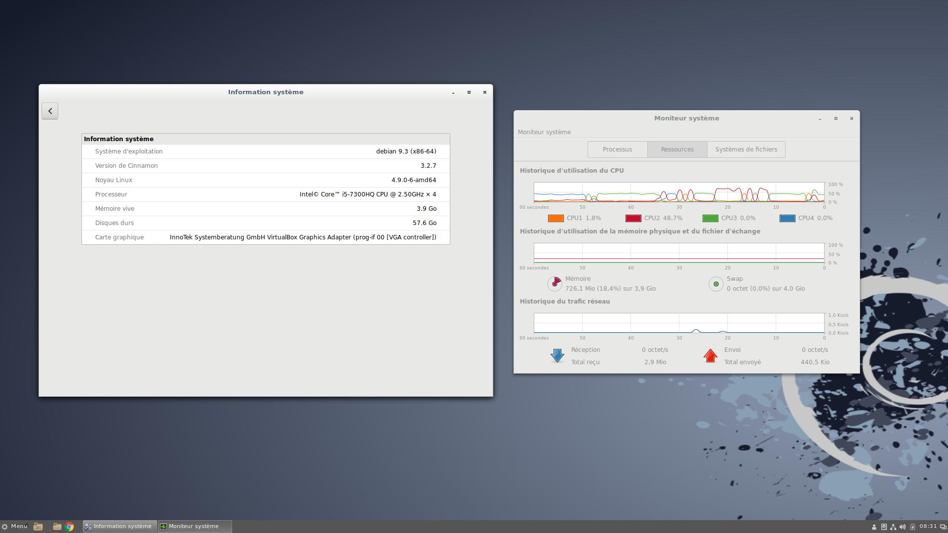

Quelques informations, notamment une capture d’écran du bureau de Debian, avec le moniteur système et les caractéristiques de la VirtualBox. A noter que rien ne tourne, le système à simplement été lancé, et deux coeurs (CPU1 et CPU2) sont constamment en pleine bourre inutilement :
VirtualBox_Debian 9_01_03_2018_08_31_09
La ventilation de l’ordinateur (qui est un portable) tourne en permanence, et s’arrête quelques secondes après avoir éteint la machine virtuelle.
Mon ordinateur est un HP Omen, doté d’un core i5 7300HQ, 8 Go de DDR4. VirtualBox est installé sur un SSD et le fichier du disque dur virtuel est stocké sur un HDD 7200tr pourtant assez rapide (pas externe, un second disque dur dans l’ordinateur).
Je pense à un problème de pilote graphique, ou d’accélération 3D : j’ai pourtant coché la case dans la configuration de ma machine sous VirtualBox, et ait suivi les étapes d’un tutoriel pour compiler le disque additionnel de VirtualBox. Mais les symptômes me font penser à ce genre de problème : ventilation constamment à fond, processeur qui tourne à fond, et lenteur abominable (une seconde ou deux de délai entre l’appui sur le bouton “menu” et l’affichage du menu, et des saccades insupportables lorsque je fais défiler la liste des applications).

désolé mais gnome est lourd par défaut.
Je ne peux que te dire ça.
Merci pour ta réponse ! Néanmoins, il s’agit de Cinnamon.
idem c’est une couche de gnome en dessous
test avec mate ou xfce.
Tu verra c’est vraiment plus léger.
Ma préférence va à mate pour ma part.
Ah ah… Merci du tuyau ! J’hésite entre nouvelle installation, ou abandonner pour me consacrer au tricot… Après plusieurs heures de négociations intense avec la technologie… Les boules de recommencer !
Je vais tester avec Mate ou Xfce, et je viendrai poster mon retour, histoire de confirmer ou non si c’était bien la cause du problème. En tout cas, merci !

Je viens d’installer Debian 9 avec XFCE, ça tourne au poil : Linux est parfaitement réactif, avec pourtant deux fois moins de ressources allouées que lors de mon essai sous Cinnamon. De plus, le Windows hôte n’a été épargné de rien (compression vidéo avec Premiere Pro en fond), pour essayer de tester le tout dans ses derniers rentranchements.
Bref, c’est parfait : mille fois merci à vous deux !
