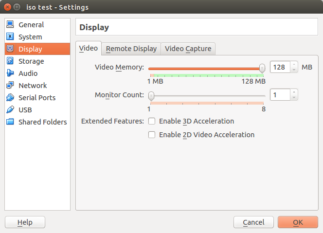

  • dans la config virtualbox, j’ai un réglage de la mémoire allouée à l’affichage (as tu vérifié que tu avais alloué assez de mémoire vidéo ?)

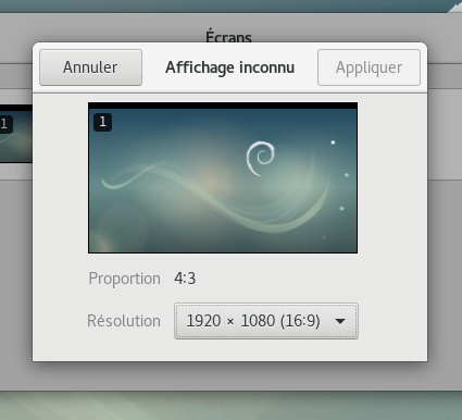

As-tu cliqué dans la zone concernant l’affichage de la fenêtre Écrans ?
Sur une de mes machines virtuelles debian Gnome sur Kvm/Qemu,
En cliquant dessus, apparaît la boîte de dialogue suivante,
dans laquelle s’affiche une option Résolution
juste en face d’une liste déroulante proposant différentes résolutions possibles.

@anon29980398 oui c’est le même affichage sauf que ça s’arrête comme je disais à 1024 x768

Je n’ai pas trouvé de possibilité de choix concernant le type de carte graphique,
mais ,comme te le proposait matotop
tu pourrais mettre à disposition de la carte graphique virtualisée
le maximum de RAM
