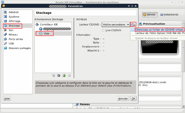

Tu peux graver l’iso et utiliser ton lecteur physique, ou alors dire à Virtualbox de monter l’image iso comme un cd virtuel.
Ça se passe dans les paramètres, stockage, tu sélectionnes le lecteur dans l’arborescence, et tu cliques sur le petit CD à droite dans attributs :
J’utilise habituellement l’image net-install pour mes installation dans Virtualbox.
